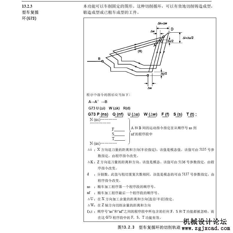

FANUC 0I中 有个指令 ,格式如下
G73uw R
G73 PQ U WF
本人一直对上一行了UW的值的确定一直不理解!书上说是逃逸距离,还有的说是退刀量!各有各的说法,看不懂 ,也没用过!请教各位用过的朋友说说怎么确定!最好能举例说明!

G73中的U 一般是用毛坯直径减去最终加工直径除以2,

发表于 2013-10-31 23:09:25
数控难在,不会看图纸的人学习上
看懂厂家G73切削轨迹图纸的人,3分钟就知道是什么意思
我也看了不少出版的书,呵呵,就知道忽悠,没有实践经验,
理论和实际加工语言不对意思
但是你看懂那轨迹图,什么都知道了

发表于 2013-10-31 23:10:07
以前学校的培训教材有个图,知道U的确定方法,那W怎么确定,书上说的,是毛坯与实际加工的径差,那Z轴呢,也是吗?4楼,能不能发个图来,我就缺个图看看,有图就好了!

发表于 2013-10-31 23:10:55
那个书上只画了个精车以后的图,别的什么也没有,就是正常的加工图纸!
