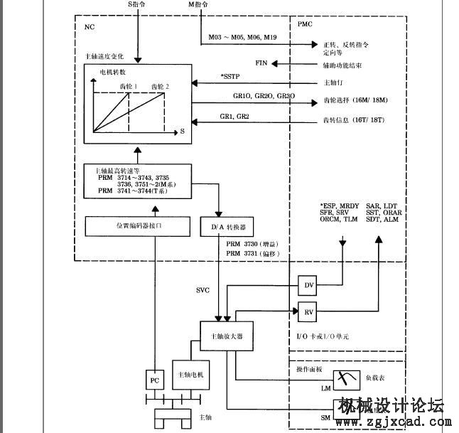

你好! 1、你是不是应该把你的主轴告诉我们一下,串行主轴和模拟主轴是不一样的参数。 2、如果你的二台机床是差不多的话,可以考虑再传一次参数。 3、如果你确实需要调整主轴,可以把PRM.3111 bit 0 和 bit1 都置为1。在伺服和主轴设定画面粗略调整。 4、模拟主轴调整起来步骤会比较多,你可以查看功能说明书和参考一下附件的图。 wujp

PDF说明书太大了。上传不上来,只找到一个PPT。你根据PPT上的设定,主轴就能动了,但是转数不准。具体的调整方法到百度里去下一下功能连接说明书或维修说明书。另外你要检查一下变频器的参数。希望能帮上你的忙! wujp

发表于 2013-10-31 23:09:07
参数
3706 #6 #7
3741~3744
3731
3730
6.2.1.3
S模拟电压
(D/A转换器)的调整
1、D/A转换器的偏移调整
指令主轴转速为“0”,用数字式万用表将主轴放大器印刷板上的检查端子“DA2”调为“0mv”,进行如下所示的参数调整。②T系列(G代码体系A时)
G97 S0;(用MD1与M系同样指令)
3731 主轴速度(D/A转换器)偏移补偿值
2、D/A转换器增益的调整
指令齿轮1的主轴最高转速,用数字万用表把主轴放大器印刷板上的检查端子“DA2”调为「10.OV」,变更参数值进行调整。②T系列(G代码体系A时)
G97 S××××;(××××为PRM3741的值)
(在MD1方式指令,按循环起动按钮)
3741 齿轮1的主轴最高转速(1~9999)〔min-1〕
􀀎 通常只在执行S指令时从D/A转换器输出电压。根据机床厂家的不同,有的还需要正转指令(M03)
(4)输出电压值不正确时,进行下述计算,变更「PRM3730」的值,进行D/A转换器增益的调整。
设定值=(10V / 测定的电压)×(PRM3730的当前值)
(5)再次执行S指令,确认输出电压是否正确。
