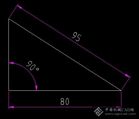

常见几何图形画法(七)
这是第七个图

这里简单说一下此图的绘图过程:
第一步:画长度80的水平直线,
第二步:以直线的右端点为圆画半径95的圆,
第三步:以直线的左端点为起点向上画90度竖线,到与圆相交,接着连接到水平线的右端点,
第四步:删除圆,标注,
完成
