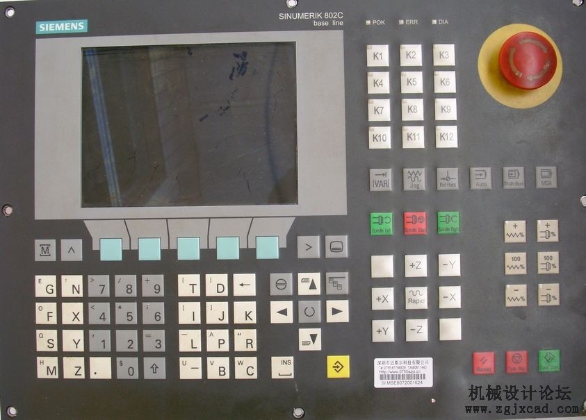

802C,是模拟的信号控制,但是它的多种循环图形编程,和图形对刀很吸引人,看过该系统的视频,操作确实很方便

单纯说系统,建议用802C。
关键要看驱动,建议用低压驱动,不容易坏。611U是高压驱动,容易坏。至于是数字还是模拟,就不讨论了,没必要关心,只要能配就行了。

但西门子也有不足,就是越来越集成。现在系统所有的东西都集成到一块去了。且西门子面板不太好。软按键看起来很漂亮,但使用过程中,经常使用的按键容易坏,坏了没法修理(不能更换,除非你换系统,西门子不单卖面板,或那个键你不用,可以把它破坏掉),当然,现在西门改进了,就是循环启动,停止那三个键好像又改回去,用硬键了。呵呵

经常用的键就是循环启动,可以用外部按钮啊。前两天就遇到802C启动按键坏了导致停机的事。

802C base line的循环启动还是薄膜按键,不过这个倒是可以接出来用别的工控开关。

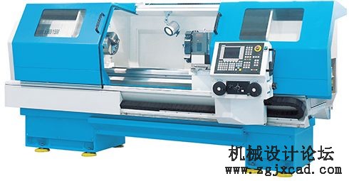

我是看到德国佬很多机器是用802C的,想想应该还好吧。
新代那个EZ3实在找不到应用资料,在网上搜遍了都没有,根本不知道它的特点,不知道是不是像802C一样可以和系统一起构成半闭环的。
这个是德国KNUTH的床子,www.knuth.de
他们好几款机器是用802C的,这是我上传的视频,http://v.youku.com/v_show/id_XMTQxMTE0OTQ0.html
发表于 2013-10-31 23:03:41 | 显示全部楼层
首先,KNUTH不是德国的,只是个德国牌子罢了。机械部分全是国产的光机,至少低端产品是这样的。
