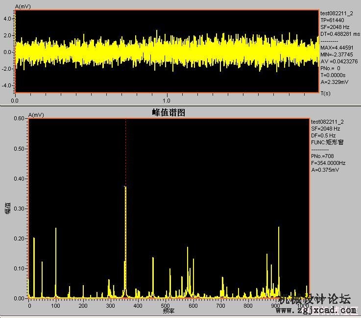

转速2800,径向跳动0.0015内.

没人顶的,就没人来说两句,想听听大家的意见.

请问电主轴检测的项有几条?是否有厂或国家的检测标准?如有电子版资料请寄chenym@shanghai-electric.com.谢谢

想知道楼主用什么设备检测的?

刚性如何啊 ,见过径跳小的但是刚性不好,等于0000,

检测结果能说明这个问题,可我也不懂看,所以,没办法详细介绍。听说不错。

2800的电主轴?
普通砂轮50米的很少用电主轴。
80,120的CBN砂轮,2800又不够!
单单径跳真的没意义。普通砂轮轴系随便都能到1个半的径跳。刚性应该没问题。关键是寿命,尤其对电主轴。

做内圆磨主轴的话,转速不够快哦
