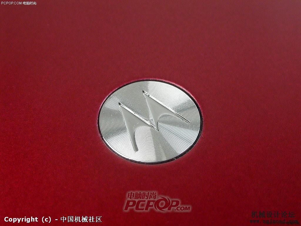

附件中MOTORALA外壳上面的LOGO,材质是不锈钢的,要求加工出图上的螺纹,请高手指点,
选择什么样的刀比较好呢?钻石?我们现在考虑用三菱的,材质US735,型号VCGT060402,
不知道可不可以?请指点,不胜感激!

由于不锈钢不属于有色金属,因而,钻石刀具无法对其进行加工,即使是用钻石刀具,一上去,刀尖也就会蹦了。
经过多次与实践结合,我公司有一款刀具,加工能达到以上图片效果,但加工的整体寿命不怎么长,目前,也只有用这一种刀具进行加工。并且这一款刀具,我公司已经量产,有家客户是做奥林巴斯的产品,数码相机上批字用,效果非常好。

顶,这个是面螺纹吗?

车过类似的端面斜牙!
铸铁!
