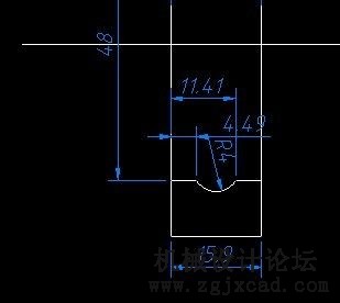

车内孔面跟挖圆弧槽
我现在用R2的圆弧刀,
数控
上车,圆弧2边发生过切

加工什么材质?普通的话就线切割一把R4成型刀,车内圆和车R4圆弧用一把刀,一次搞定。特殊的另外

用R2的圆弧刀画R2的圆弧,

R2的圆弧刀走R2的圆弧,,一语惊醒梦中人啊,,强
我原先R2刀走R4,,一直2变过切
刀补也加不来
