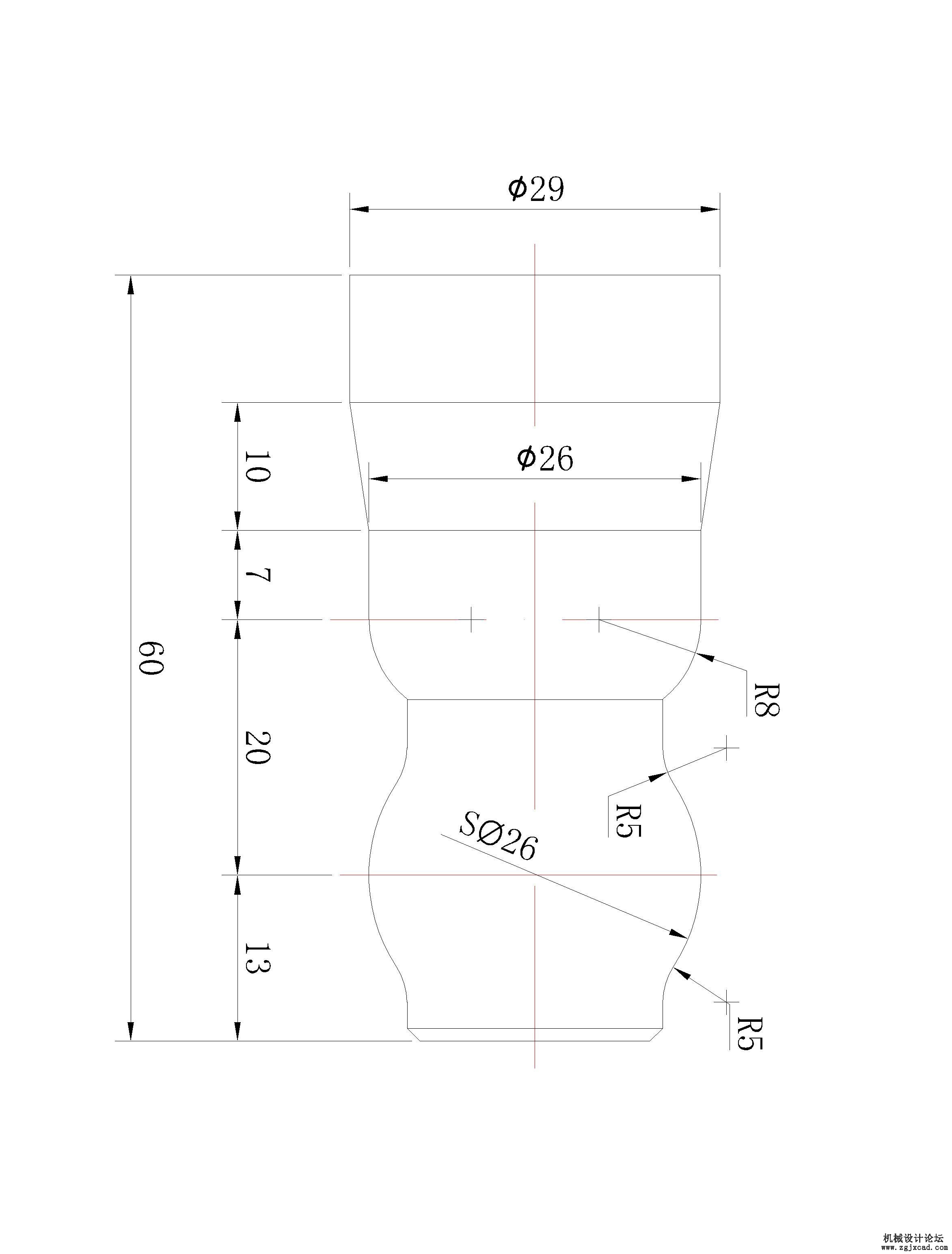

各位社友大家好!请问 根据下图的已知尺寸可以用手工方式把程序编出来吗?如果可以要采用何种方式进行计算圆弧节点坐标?

最方便的还是用电脑画图,点一下尺寸啊,坐标不全出来了

你可以用相似三角形和三角函数理来算
我以前在上学时算过

不是我钻牛角尖,如果在没有电脑的情况下怎么办,是不是只能通过三角函数的方式进行计算呢?在生产加工中,会出现此种图纸吗??

生产加工中 此种图纸多了去了
这图纸当然可以算就是算起来麻烦点而已 三角函数查不到 就用勾股定理 勾股定理解决一切

要算还是可能的,只是工作量的问题,想想当年没有电脑搞导弹等还不是要靠大量的手工计算

那位大侠帮帮忙用电脑画图,标坐标出来不就完了

死脑筋,
现在哪里没电脑?
1. 就算没有电脑,自己算也可以算出来。
2. 三角板,圆规有的吧?实在不行按照1:1作图,直接测量得到结果,此法针对要求不高的情况下。
以上以前在实际生产中都用
