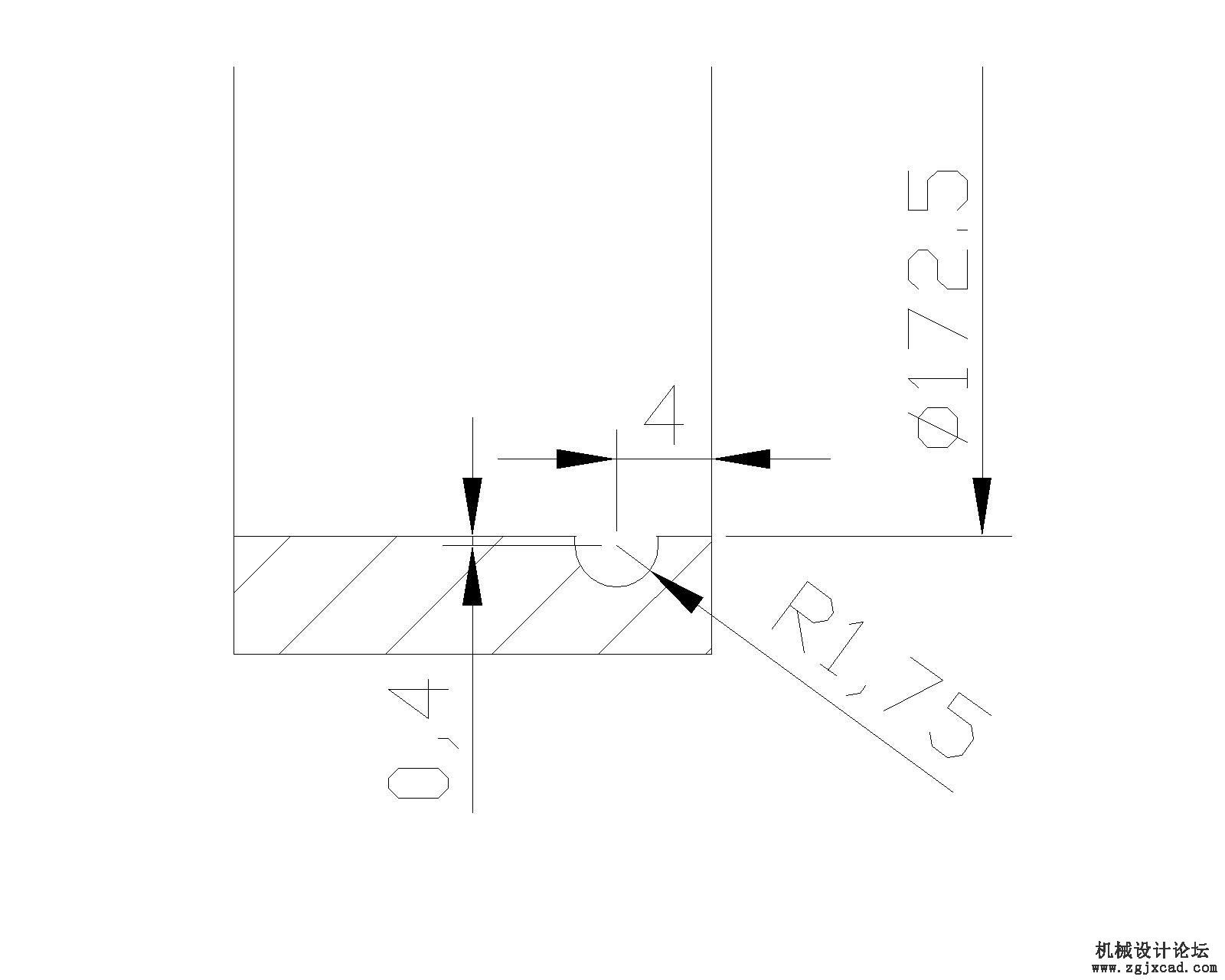

求教:如图是怎样编程的(用车床,刀尖半径补偿),我用的内孔车刀是R1.0,刀宽是2.0的.刀偏里输入的是R1.0,T8.

这么小的圆弧,直接用成型刀扎就行

磨个成型刀。。

对,支持楼上的,成型刀勾一下就OK了

直接用成型刀靠一下就可以了

直接用成型就 可以 了支持楼上 的

直接用成型就 可以 了支持楼上 的

各位说的都对,我在这里先给大家说声对不起!我忘记标注圆弧R1.75的公差了, 这个圆弧R1.75公差只有0.05,磨成型刀难度比较大.

不可以磨的话,那就拿去线切割

你可以买刀片加工,就是数控车刀,买个这么大的刀片,,应该是M级的就行
