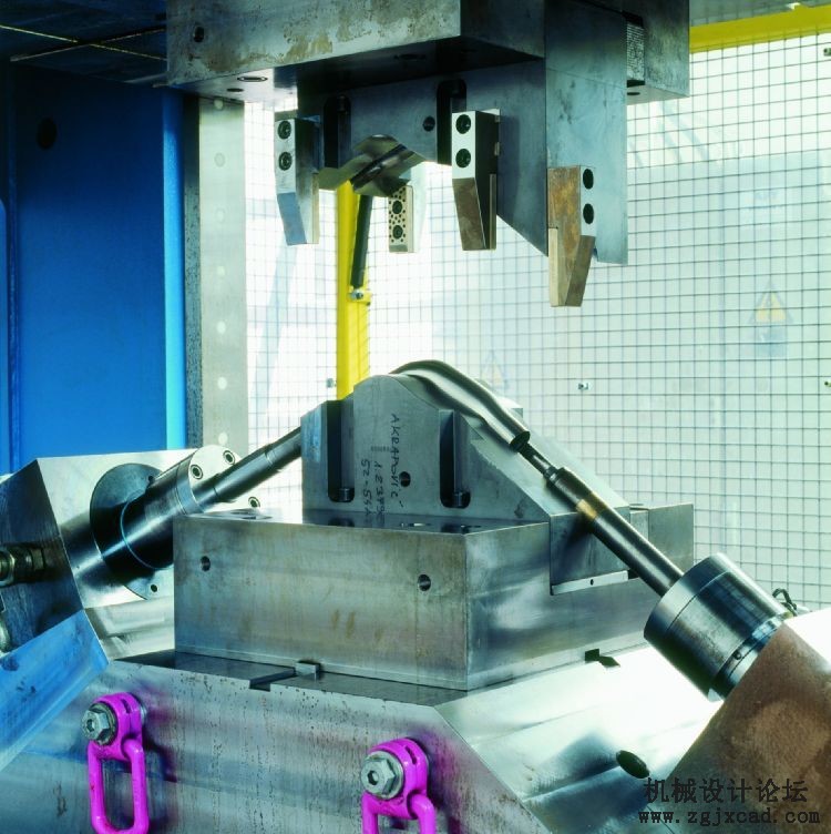

发表于 2013-10-31 22:45:30
非常简单,用模具,液压胀的,
先预弯一下,不需要非常准确,放模具里面,合模,两端加压,升压,进给,就胀成了,批量尺寸是一致的,精确性好,效率好

发表于 2013-10-31 22:46:27
2266998 发表于 2011-4-19 14:19
非常简单,用模具,液压胀的,
先预弯一下,不需要非常准确,放模具里面,合模,两端加压,升压,进给,就 ...
用模具,液压胀这样会不会厚薄不均呢?

发表于 2013-10-31 22:47:18
tntk
的帖子
按他图示的,不会的,
产生不均要有条件的,要轴向力、内压、进给,多方面失调才会有,单纯简单形状的不均匀非常小,尤其对于民用物品,不必考虑的,

发表于 2013-10-31 22:49:01
不是冲床,是液压机,
设备有预弯机,模具,压力顶头,高压泵,
属于常规液压胀,没有技术深度,做汽车配件的许多厂子都是这么做的,行业有一定的利润,

发表于 2013-10-31 22:50:16
看尺寸看精度了,泛泛说大概要200万左右了,有批量,对造型有要求,或出口的产品,可以玩,主打国内市场的,没必要,成本你受不了,
