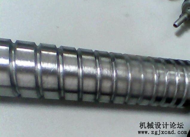

螺距。。。。。。10.9.8.7.6.5.。。。。。。谁有办法加工这种螺纹?

这个应该不难吧!
有专门的指令,也可以用宏程序自己编写!

十几年前干过,螺旋辊。用车削中心加工,海德汉的系统。

这个还是要数控机床加工吧,就看你的系统有没有这个功能了

这个是有规律的螺距变化,一般数控车床都有变螺距车削指令。捧起说明书在好好研究研究吧!

广数系统或者是法拉克系统 数控车
G34 Z K(R) F就这么简单!!!!!!!!!!!!!!!!!

对,数控车床就可以搞定,就看你用的系统有没有这个功能了
