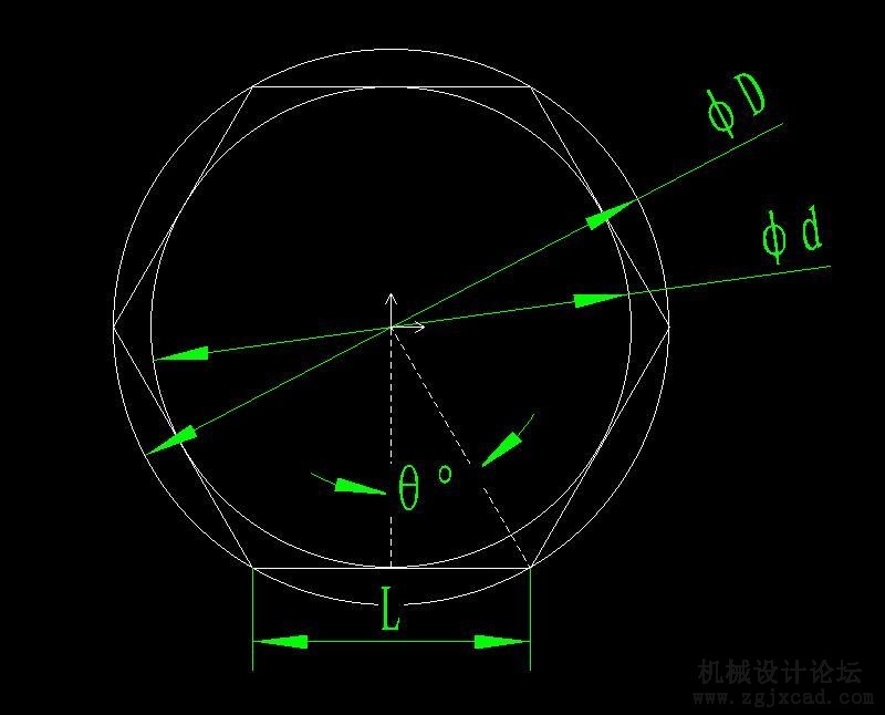

下面以六边形为例!
已知大径Dmm,边数N,求小径d?
通过六边形推出的公式:
(1)先求θ。
θ = 360° / (2 * N);
(2)再求L。
L/2 = (D/2) * sin θ;
(3)最后求d。
d/2 = (L/2) / tan θ;
综合得:d = D * cos (180°/N).
编程时:
#1 = D - d;
G32 U#1 F#1 * N;
U#1;
