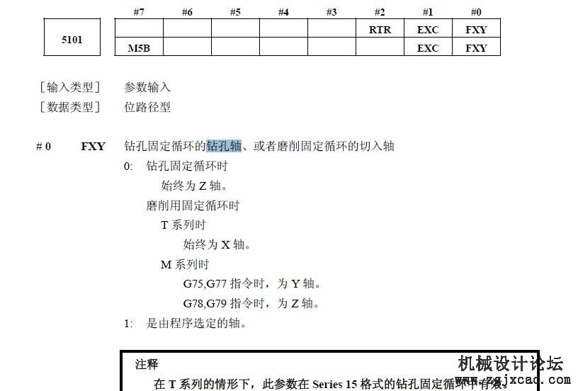

因为机床较大,在进行孔阵加工的时候机床立柱不停地做往复运动,感觉对z轴负载很大而且来回变化,对床子很不利!因为龙门在进行G18G19平面的加工时就是XY轴作为钻孔轴的,所以想到可否把W镗杆作为钻孔轴,这样的话就会好很多,对于机床精度、伺服电机,等各方面应该会是一个很大的改善!查了相关参数发现5101#0FXY可以设置,但是不知道是否可行!今天想到的,又放假了,没机会试验,不知道有没有朋友做过这样的更改!请多多指教!系统fanuc 31i

还改了1022 z轴的平行轴改为W
