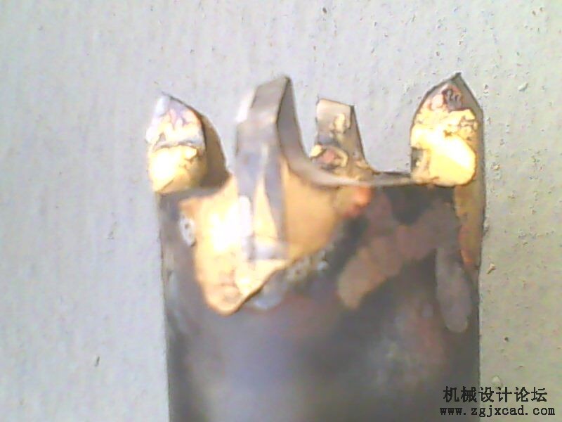

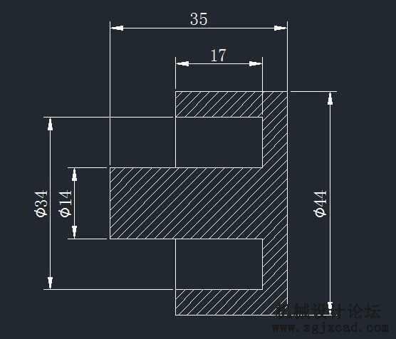

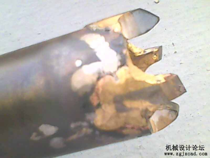

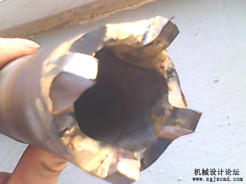

请各位师傅帮忙:
做这个刀具是用来干这个活的,挖它的端面深槽。材料是不锈钢的2cr13.刀块是G8的。它是按在尾座上的用手摇往里钻,往里钻一两个就得退出返屑。但这个刀具太容易打了,有时一个刀具就干几个活就打了,而且一打四刀块都打。一开始是用手磨刀挖这个槽,但是太慢而刀磨损太快,所以用这刀具。
各位师傅看看有什么方法?谢谢!

像你这样的工件,刀具要很锋利切屑要很薄很亮才能耐用

排屑有问题,如果量大,叫专业刀具厂定做几把吧。

一 材质问题 二 刃口磨的问题

还是去定做一把刀吧、这样你太费时费力了。

刀具的问题 专业非标刀具制造 QQ121720544

材质问题!加工速度要慢······

还是找非标刀具厂做几把刀吧
价格也不贵

不用做非标的刀具,山特维克就有端面切槽的刀具,很好用的

一个是材料的问题,主要是刀具角度有关
