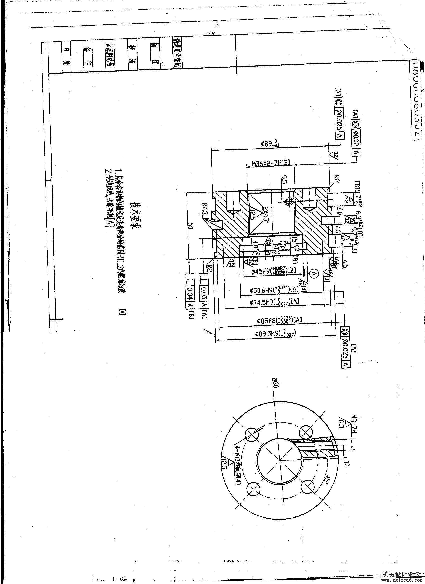

看看图中三条槽的槽底如何达到光洁度Ra1.6,还不能有下刀痕。

典型的液压活塞,球磨铸铁的。我只想说设计师水平不够。我们用普车车的,问题不大,O型圈装上去没问题不漏油。250吨的哦。周径250
老毕sz
老毕sz
23
发表于 2013-10-31 22:28:48
不是槽底要这么高的粗糙度,而是槽的侧面。中间O型圈位置是最要的,如果怕漏油,可加两道O行圈。
