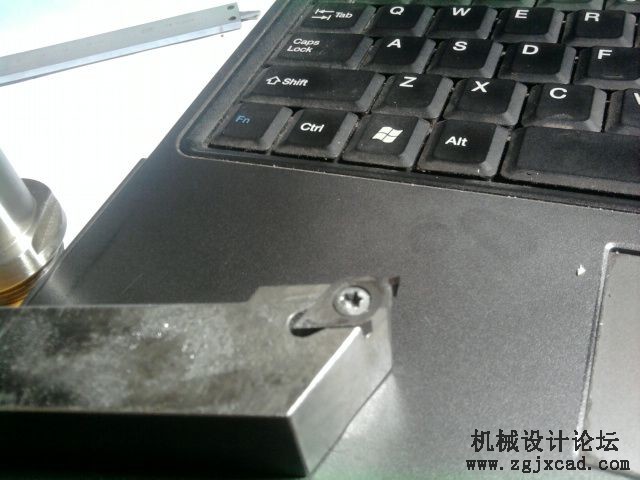

发表于 2013-10-31 22:23:23
用旧菱形TN60的外圆刀磨一下就很耐用,这是经验。用老式合金不行的

发表于 2013-10-31 22:24:44
上图

145
发表于 2013-10-31 22:25:32
我说的那个是刀片式三角形的。编号对的。牌子记不清了是国产的。

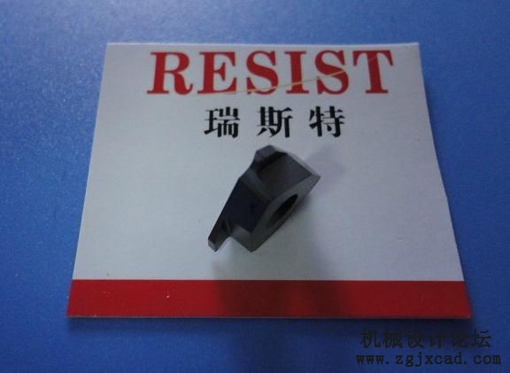

发表于 2013-10-31 22:26:59
京瓷的GBA系列。国产的也有,到淘宝上搜下就好了
马也
马也
9
发表于 2013-10-31 22:27:57
首先说明下我不是打广告啊,只是再淘宝看到过。

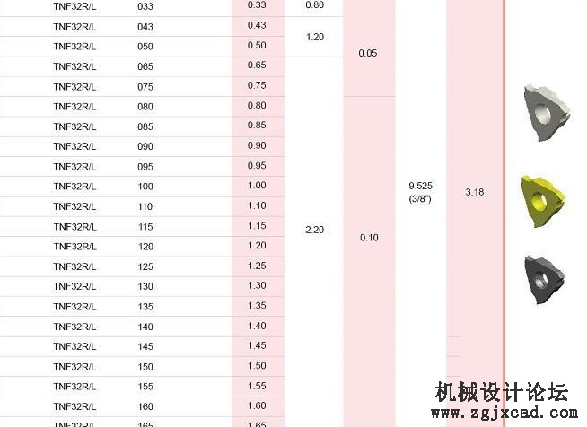

发表于 2013-10-31 22:28:42
你可以问一些山特维克刀具商,他们有
