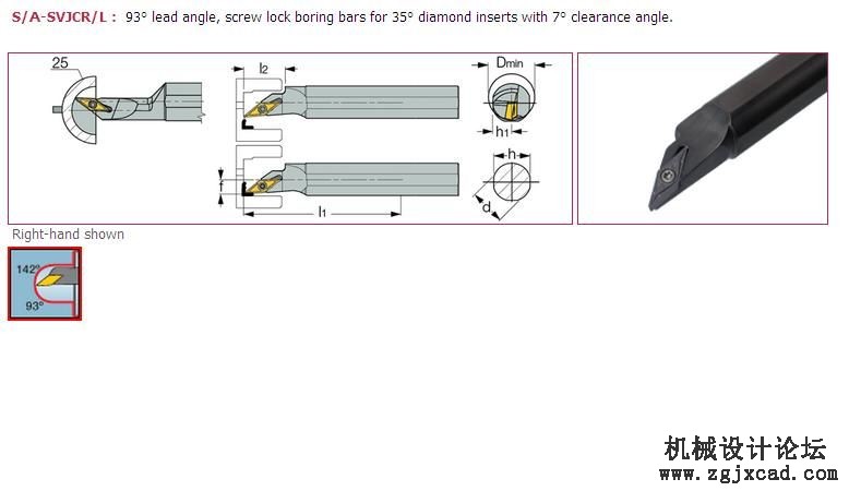

发表于 2013-10-31 22:24:29
这种刀杆就可以了,很多家都有。

发表于 2013-10-31 22:25:58
把刀用好 发表于 2012-6-28 09:45
这种刀杆就可以了,很多家都有。
我也有一把这样的刀子,一直很纠结,从来没用过。没有办法从中心进刀,是不是要把刀的角度纠正过来,因为正常装刀的话,能加工的刀刃只有一面,如果纠正的话,从中心拉出来的话,好像后角不够。MD 白花花的90大洋

发表于 2013-10-31 22:26:58
93度内镗孔刀可以车,加工这样的内球面,我一般先会用钻头打孔,可以避开刀具的后角干涉问题,同时可以保护刀具车中心崩刀问题,类似的模具型芯,我加工过很多
