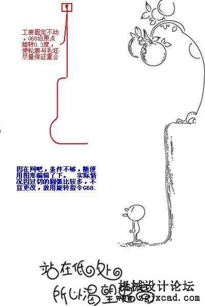

通常用于G68旋转坐标,来更改轮廓的方向和位置,来提高调试效率!但是本人对旋转方位的确认不是很了解,希望有人能帮我一下,比喻G90 G54 G0 X0 Y0 R (+-)0.3,怎样区分这个0.3的旋转方向?

顺时针旋转时R值为负,逆时针旋转时R值为正。相对于G17、G18、G19三个加工平面,请参照笛卡尔坐标系,和逆圆弧插补和顺圆弧插补的确认方向是一致的。

谢谢 ,我已经知道怎么来理解G68的旋转指令了.|你动我不动,(假设把工件和坐标系一起旋转,刀具路径不动,那么实际轮廓相对就与坐标的旋转方向相反.)也就是你说的轮廓顺时针旋转时,R值就为负,它们为相对的!今天验证了一下,四轴的旋转方法判断也是一样的,希望大家都能理解!

那个0.3度怎么算出来的
