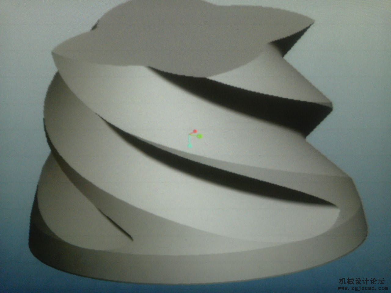

大家讨论下,此弧形螺纹槽怎么加工效率高。

用数控车

因为是左旋,不适用车削,用五轴吧

车,因为是大螺距,注意刀具与螺旋升角的干涉,其实是个满简单的工件

导程30MM 槽有5MM深

我觉得数控车成本和效率都比加工中心控制得好

车不出来,螺距太大,行程太短,主轴还转不到一圈,行程就走完了

看样子左旋的不能车吧
