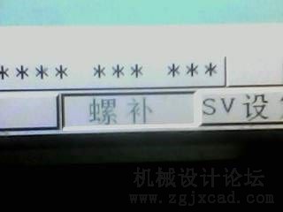

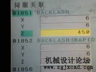

主轴间隙大,看组长在打表调这个参数,哪位高手能解释下这个参数吗?
这螺补有谁用过的呀?

呵呵,我玩的是广数的,发那克的不懂,帮楼主顶起!看图片是在改螺补参数。

不是,上面那张在改主轴间隙,下面的那张不知道怎么用的

螺距误差补偿....通过系统补偿硬件制造精度的不足...

1851 每个轴的反向间隙补偿量 下面的螺距补偿也是为了补偿丝杆的反向间隙的。我以前给机床打激光调试的时候就是调这些参数。

1851跟1852有什么区别呀?具体怎么操作啊

G01和G00~~
