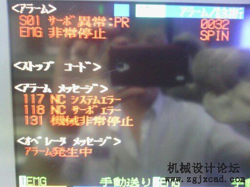

今天遇到一问题,野村机NN-13SB5背轴转速不稳定 设定100转 显示75-110 之间
设定1000转以上 就直接报警《系统错误》

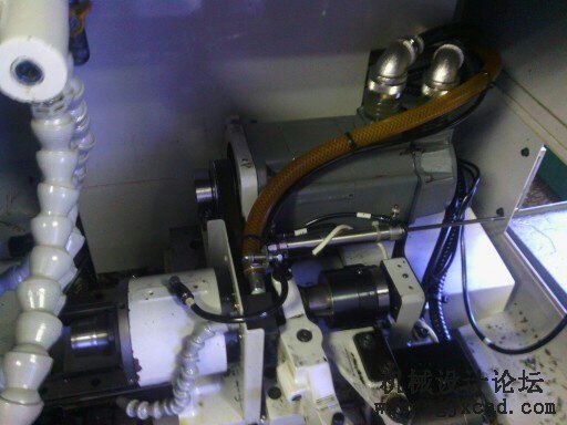

内部结构 图片今天上不了,那台机赶一个样品。报警和外部的上两张。
不过有点怪,反转没有问题,正转就出现上面说的的情况。搞郁闷了。
电机后盖里面有个磁头,背轴都没有编码器,主轴就有。

发表于 2013-10-31 22:21:14
408238355 发表于 2012-8-31 09:25
内部结构 图片今天上不了,那台机赶一个样品。报警和外部的 ...
啊,电机后盖里啊。大侠,千万别动,别动,动了你就麻烦了。
报警看,这是伺服报警,按三菱的说法是电机过电流,过热或者电源电压低。
你查下背轴驱动器电源输入是否正常,接线是否牢固。假如电源输入没问题,机械负载没问题,那要查电机本身,驱动器和动力电缆及反馈电缆。

照你说的电压低或者过热,但主轴是好的,停了一晚上,今上午试一下还是一样的情况。
驱动正常的,线也检查过了,都是那样的。

只要有这个报警,那一定是检测回路检测到了过流。排除掉检测回路(驱动器)的问题,那说明过流是确实存在的。
只是反转正常就比较奇怪了。
排除掉负载本身的问题,那剩下需要重点查的就是电机本身。
结合正,反转情况不一样,那先用表检查下电机轴承的间隙,间隙大,就有可能出现正反转差异,从而导致扫膛出现绝缘不好而过电流。
假如有同样的部件,可以用替换法先找出究竟是那个部件有问题。
