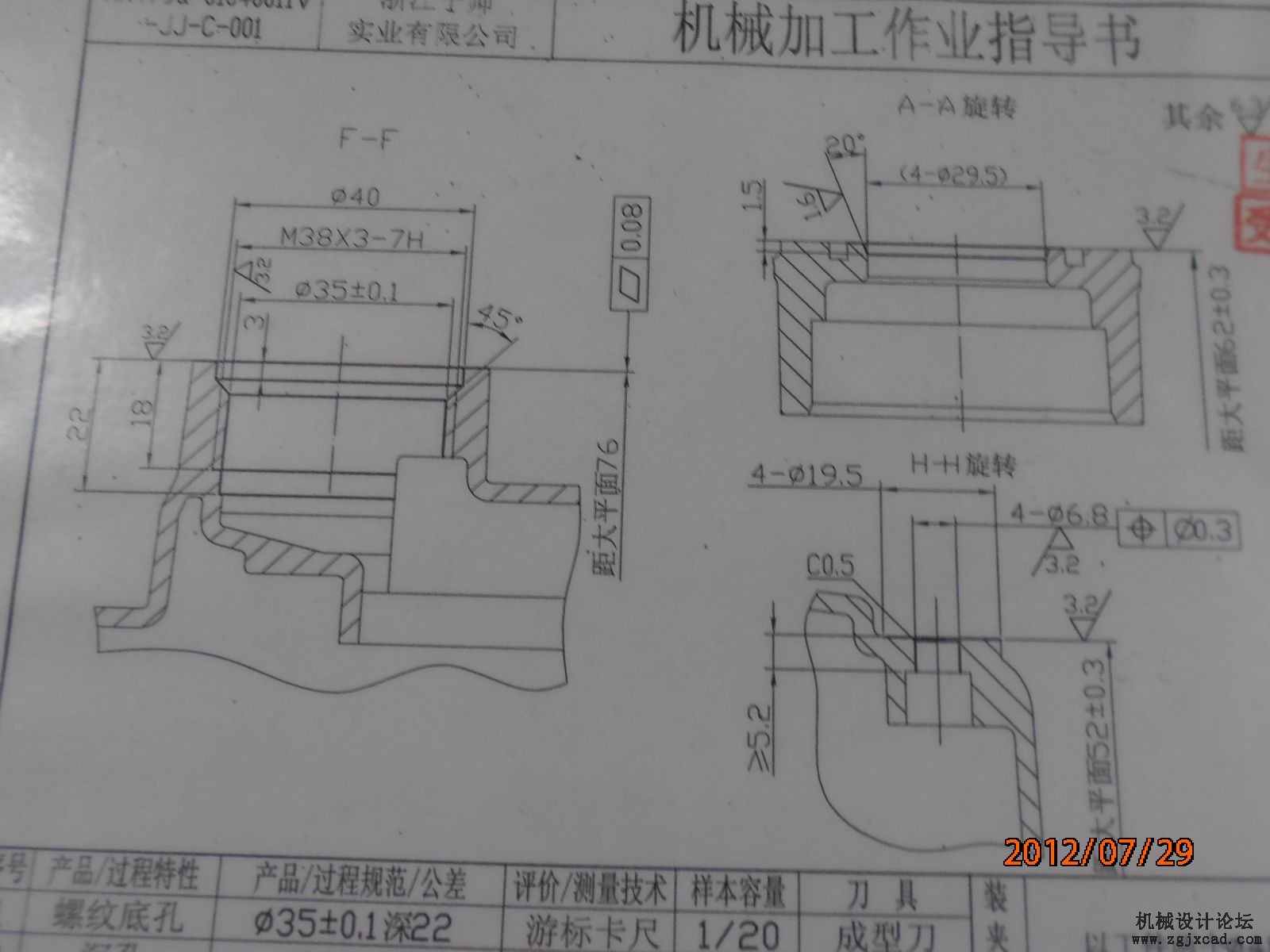

一个底孔为42.加工M38螺纹孔用立式加工中心加工,,,那为大侠可以教我下啊,,本人不胜感谢。。

发表于 2013-10-31 22:19:41
底孔都42了.怎么还加工M38螺纹孔?

发表于 2013-10-31 22:20:41
法兰克的。。这是图纸和加工刀具。。。。

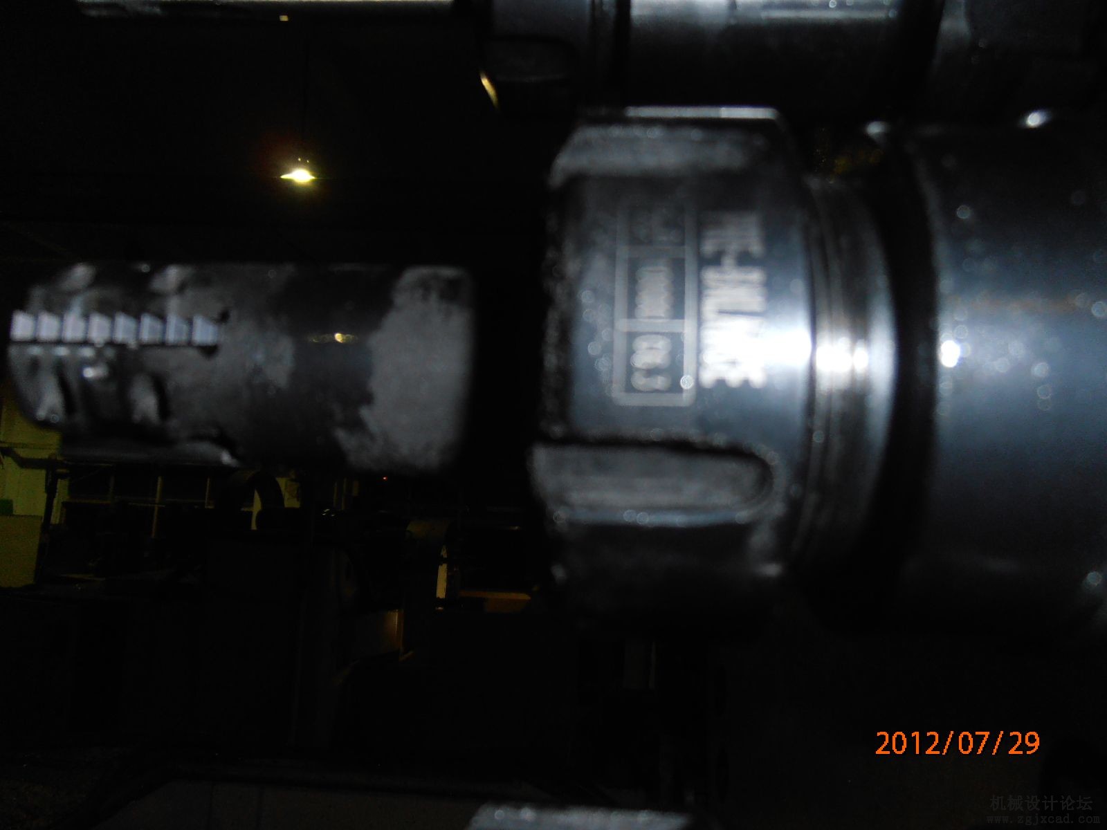

发表于 2013-10-31 22:21:17
加工刀具

发表于 2013-10-31 22:22:33
zhouzhiyi 发表于 2012-9-4 15:22
法兰克的。。这是图纸和加工刀具。。。。
底孔不是写着35吗干嘛说是42,你这样怎么放心把任务交给你

Happy.Jin
Happy.Jin
101
发表于 2013-10-31 22:23:50
35的底孔, 仿形铣M38*3 的螺纹, 可以子程序,也可以用宏程序, 你自己可以搜索下。以前我回答过别人类似的问题。
