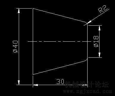

请大家不要告诉我用CAD拉坐标,或者用系统倒角命令。曾到一家公司面试,让做一个工件,当然工件不像上图那么简单。但是对这个锥面倒角的问题算了半天,他们只给我一个计算器,让我自己算。系统是KND,也没有这种指令,广数我倒是会L和D倒角,就是想问如果自己算,斜角可以根据锥度来算,但圆角怎么算坐标呢?

你只给一个R2让我们怎么算啊

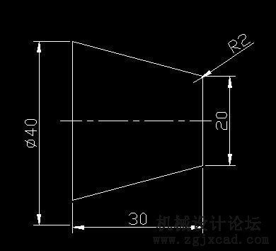

不好意思,图纸标注的不全,再补一个
这个角怎么倒,有人说直接倒,肯定不行的,一定要算出坐标的,不然会挖刀了

我觉得上面图还不对,是不是应该这样更清楚?
