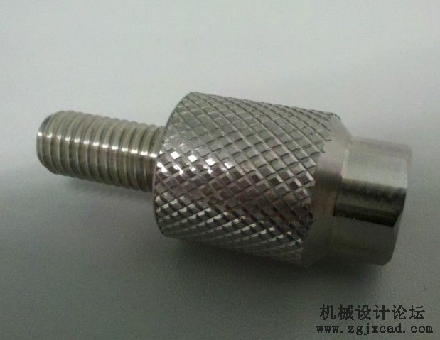

在
数控车床
上滚网纹花,导致烂花或者重花,当然这是正常的滚花状态下,程序和操作都没有错.有多少人知道,为什么会出现这样的情况,材料和切削要素可以忽略不计,你们先回答,一个星期后我在说出我的答案,

说一些自己的看法:
1.数车滚花要用G99。进跟和T相同。
2.压入不要太深,否则也很容易烂。
3.从里向外(卡盘到尾座)。

滚花刀要有一点角度,一次进给深度,速度不要高,滚轮轴发热勤加油,与走刀有个鸟关系

还是学徒的时候滚过花,现在滚花程序都不记得怎么搞了 只记得要用G98 MM/MIN

网状的还是车保险
时间上面虽然是长了点但是可以保证工件的合格率
程序不是 很复杂
只是把它假象成多头螺纹

车的已经不是技术了,没有什么技术含量了,我是想知道多少人知道滚花烂花的原因
