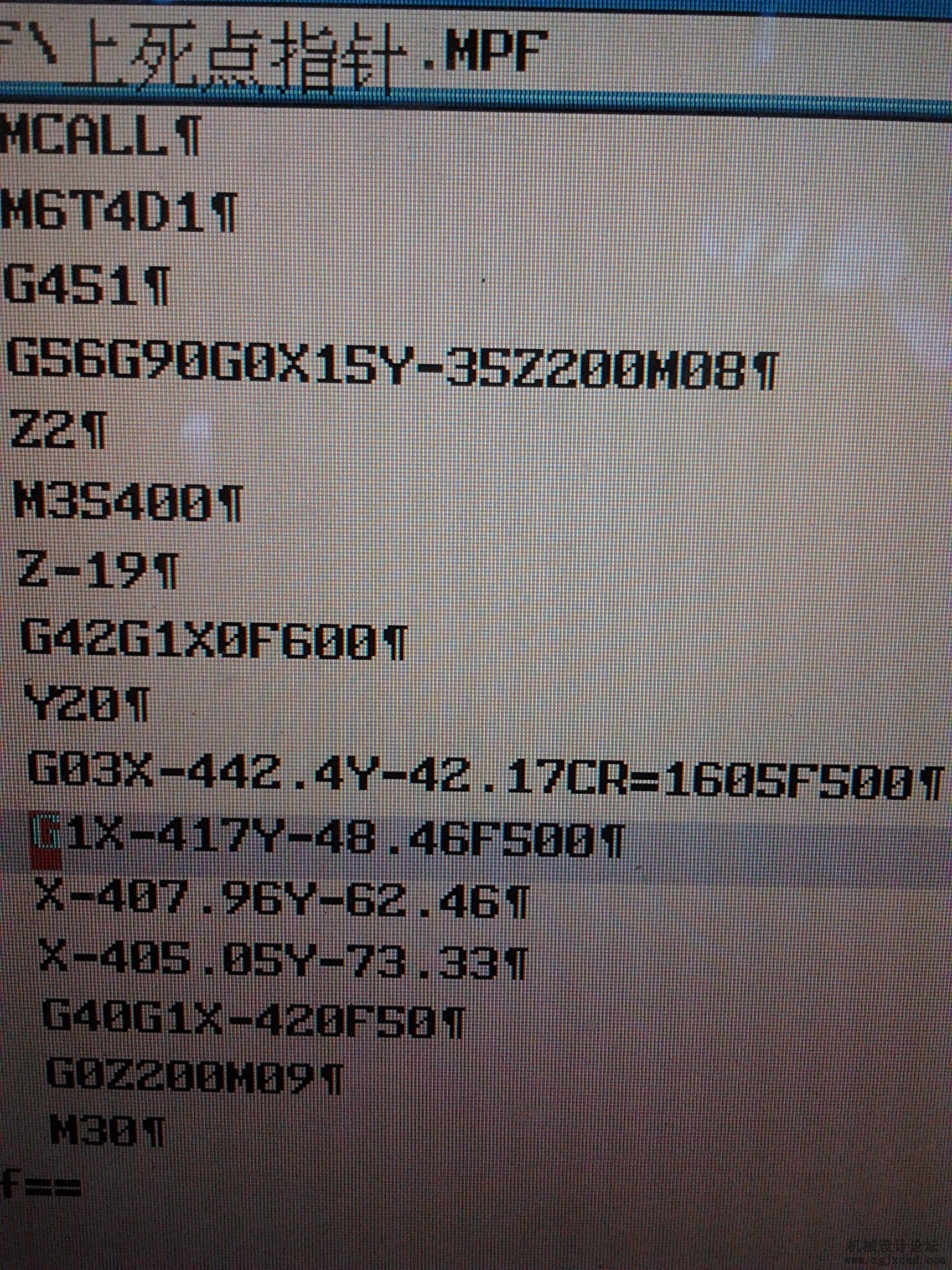

刀补在G1直线段已经补好了 尺寸确认正确但是到G03走大圆弧的时候 刀补尺寸没补上 圆弧明显差个刀补半径 没报警
怀疑1. 大圆弧不支持吗? 2. 就是直线段Y20这里可能就已经没补上自然而然后面也没的

{:soso_e118:} 以前直线后 接圆弧 刀补很好使的 这次真是无语了

你的疑问2没明白,到底直线段补没补上呢?g42调用哪个直径补偿呢?m6t4d1其中是一号刀补么?

终于找到错误
活在圆弧开始的时候被刀子干动了基准变了后面都错了{:soso_e119:}
