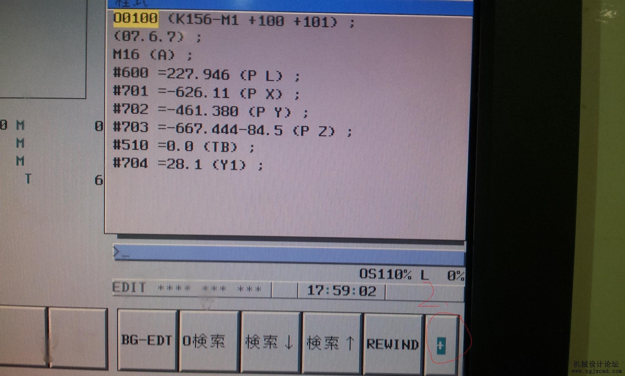

机床操作面板上直接复制?刚问了下操作师傅,他过程是这样的
1.
,没拍到右边的。

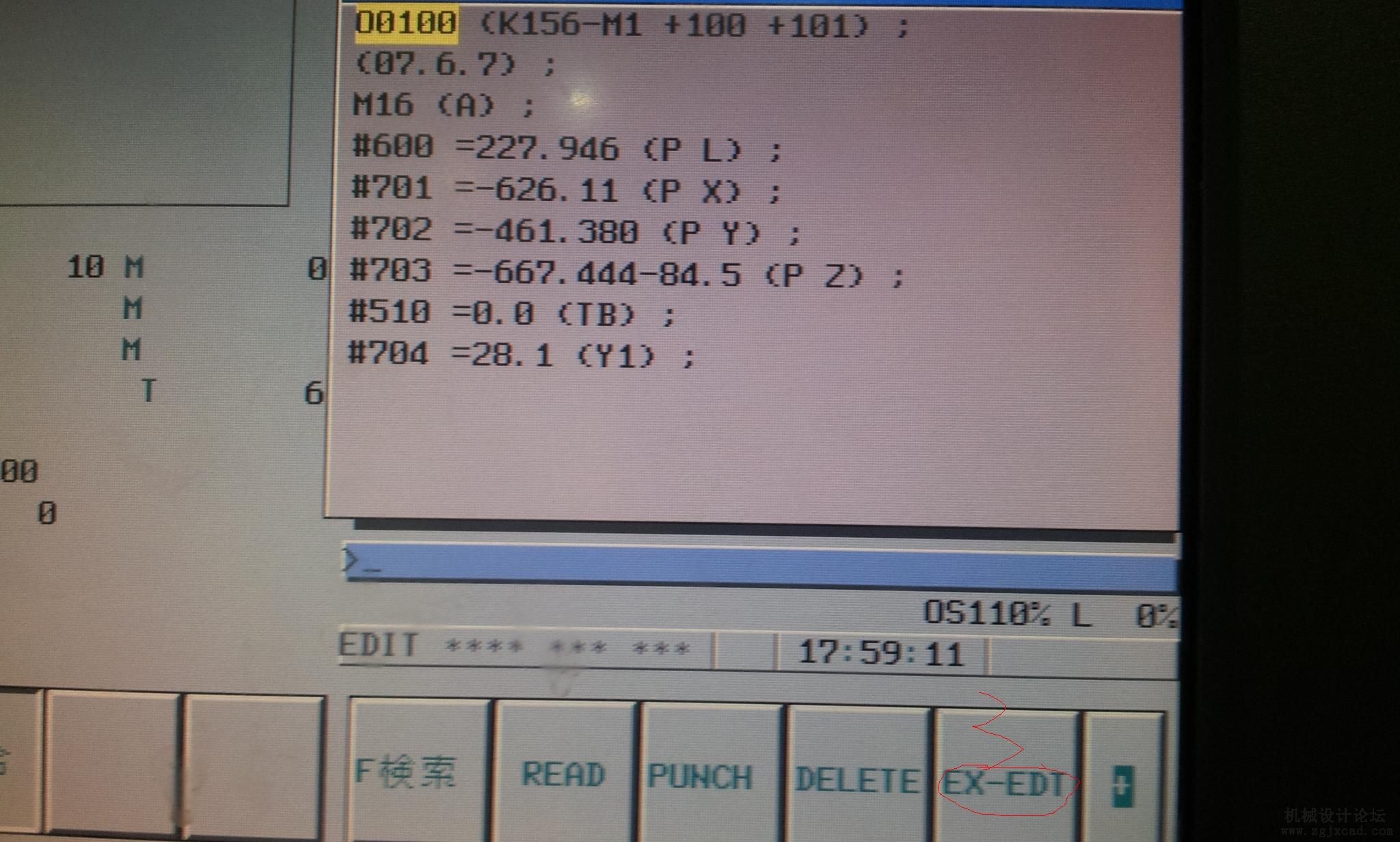

2.
按“+”

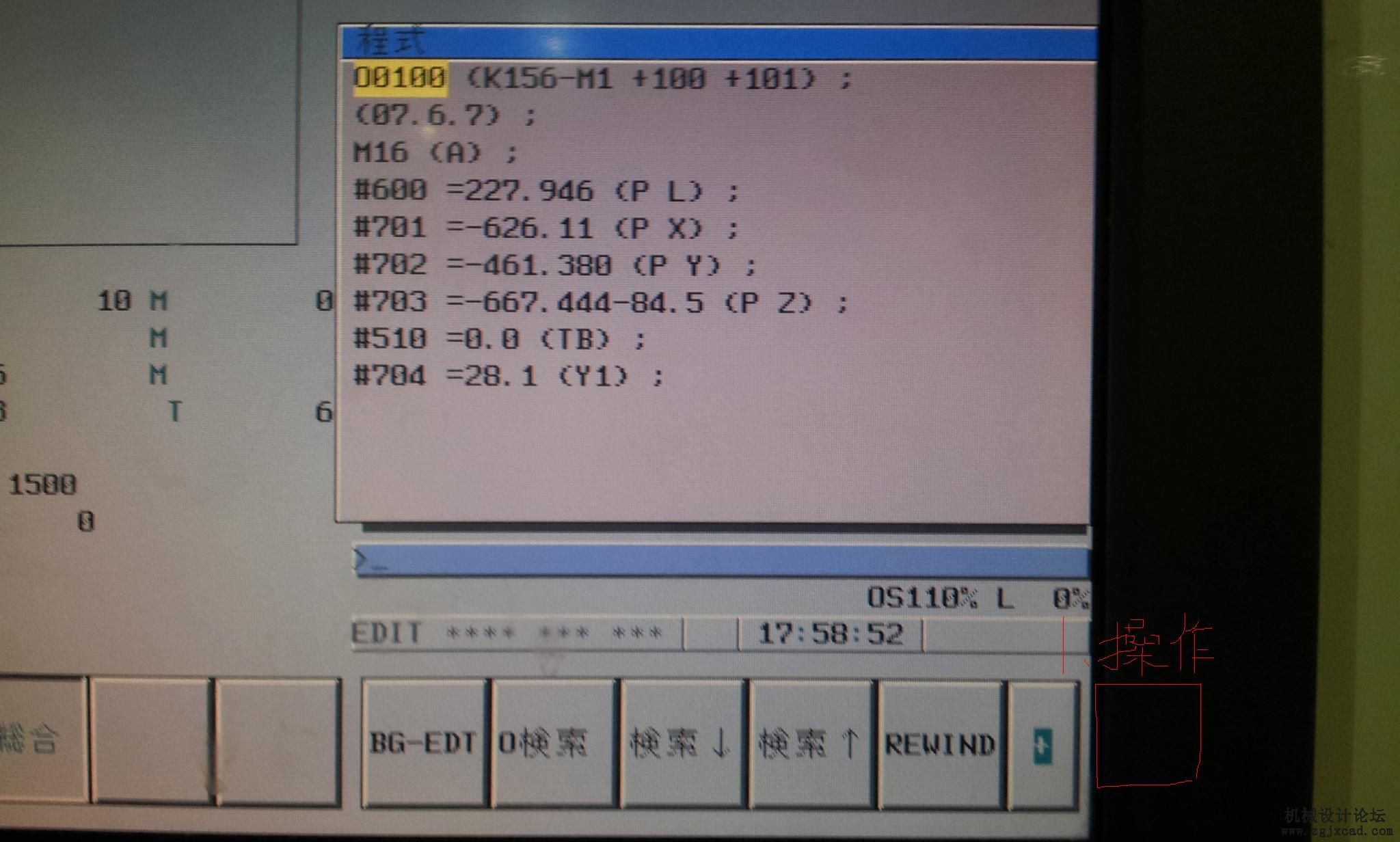

3.

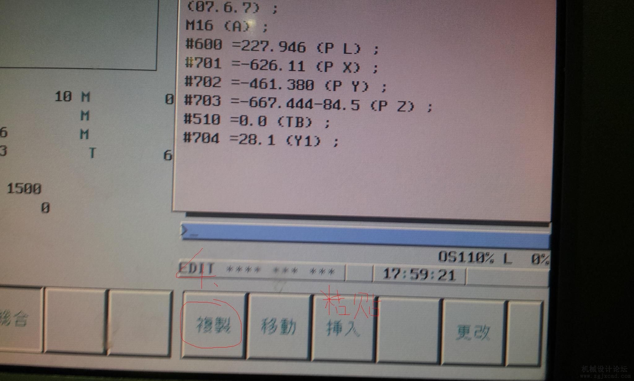

4
,复制,粘贴。

发表于 2013-10-31 22:16:10
如楼上所示 在程序编辑里有扩展键 里面有复制剪切 在那就可以实现操作了
