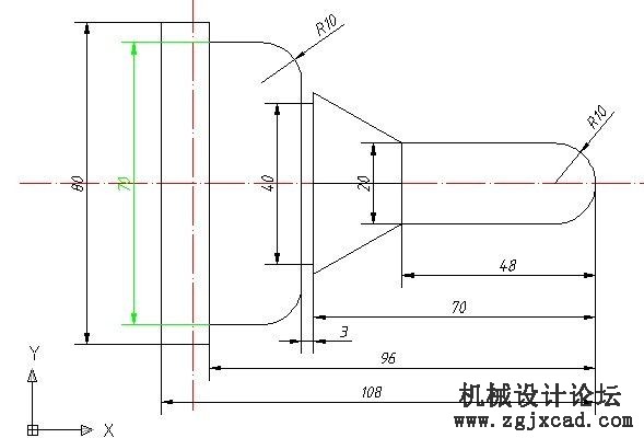

请教个数车简单编程.用G72完成.有图
查看: 564|回复: 9
发表于 2013-10-31 22:09:46 | 显示全部楼层 |阅读模式
麻烦写清楚点,我是初学者.我主要是模仿看看大概怎么个编法.谢谢!
发表于 2013-10-31 22:10:30 | 显示全部楼层
这个零件用G71比较合适,而不是G72,你只要知道粗车循环的使用格式,然后加上精加工路径就行了,把槽让出来,不要加工,最后换一把槽刀再单独车一下。
发表于 2013-10-31 22:11:22 | 显示全部楼层
这个只适合用G71循环
发表于 2013-10-31 22:12:14 | 显示全部楼层
这个零件用G71比较合适,而不是G72,你只要知道粗车循环的使用格式,然后加上精加工路径就行了,把槽让出来,不要加工,最后换一把槽刀再单独车一下。用G71最合适
发表于 2013-10-31 22:12:51 | 显示全部楼层
用G71,,,,,,这个很简单啊!
发表于 2013-10-31 22:13:36 | 显示全部楼层
用什么G72嘛......就用G71就行啦.越简单就好....

发表于 2013-10-31 22:14:40 | 显示全部楼层
M3 s1500 T0101
G0 X82 Z1
G72 W2.5 R0
G72 P1 Q2 U0.2 W0.05 F200
N1 G0 Z-109
G1 X80 F200
Z-96 F150
X79.4 W0.3 F80
X70 F150
Z-83
G2 X50 Z-73 R10 F80
G1 Z-70 F150
X20 Z-48
Z-10
N2 G2 X0 Z0 R10 F80
G0 Z30 M5
M30
