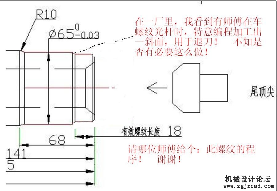

请教各位大神:图示无退刀槽的螺纹在车光杆时,退尾部分怎样编程车出来!
M64X1.5 螺纹有效长度为:18

数控可以直接加工,,,,,,

不用退,直接G92

直接编,数控自己会默认退尾

螺纹的有效长度为18,那你车螺纹大径时安标准是可以长3mm左右(具体数值要查标准,我记不准,不过1.5的螺距大概就3mm),这样就好车了。不过数控加工的话螺纹收尾可以控制得更短,普车的话一般都要2-3mm的收尾

用G92指令机床自动退尾一般是螺距*0.1 可在参数中设置编程时只需输入有效螺纹长度

G92 X63.5 Z-18 P1.5 K1.8 I1

不管有没有退刀槽,螺纹刀都是在螺纹根部退刀。

G92车无退刀槽螺纹:在退刀时,刀具是走斜线退出的! 而在编程时G92不加 J K 参数! 而在车光杆时,又不人为车出斜线退尾! 此时对螺纹长度尺寸精度和刀具使用安全影响大吗! 如 螺纹有效长度保证为:18 我是新手小白! 大家别笑喷哈!
