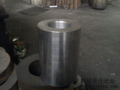

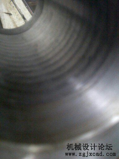

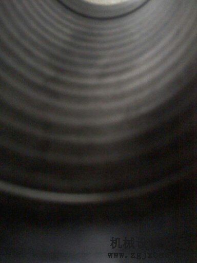

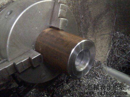

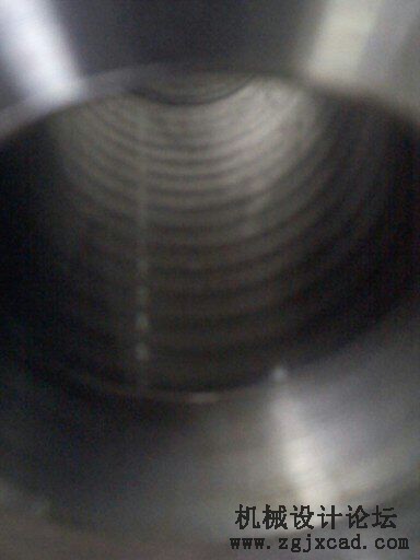

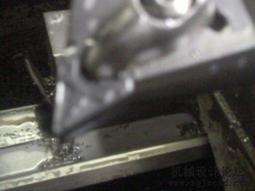

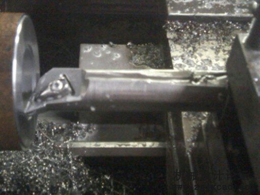

镗出来的空里面有波横,,,不知道怎么回事,。x,z托板多没问题啊。。请大侠们帮帮忙,,,,

多大的孔?多深?什么材料?刀片型号?切削参数?统统没有!
把刀用好
把刀用好
409
发表于 2013-10-31 21:57:46

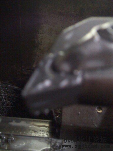

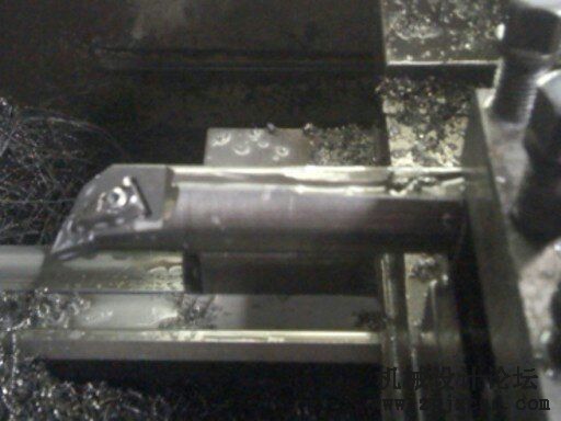

你那镗刀做不了精镗,因为刀杆伸出太长了,负角刀片切削力比较大。换正角刀片会比较好。
ttlegyq
ttlegyq
227
发表于 2013-10-31 21:58:36
买棱形刀片的刀杆,内孔镗刀,
5230
5230
90
发表于 2013-10-31 21:59:18
应该很好车,车刀中心高,转数,进给,进刀量?
绝版』男
绝版』男
14
发表于 2013-10-31 21:59:54
伙计从你镗孔就知道你是刚入门吧 才不到1年? 刀子用错了 镗孔大概是120到150个深刀片也用错了 从你波纹来看 你车空是一叫一叫的从你转速来看 也高了至少有300转以上 吃刀量也比较小才1个 公差应该是自由公差
绝版』男
绝版』男
14
发表于 2013-10-31 22:00:43
这么软的材料被你镗成这样 真是罪过
耳根
耳根
7
发表于 2013-10-31 22:01:39
自己做一把刀
太白星
太白星
16
发表于 2013-10-31 22:02:30
这都不明白?这是你机器问题,你大拖板有松动
545163032
545163032
31
发表于 2013-10-31 22:03:13
9楼说得对,把镶条预紧一下吧,
