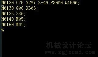

G75命令式切槽命令。
工件外径300mm。
当我要车削两个槽的时候,为什么在切第二个槽的时候,车刀要先回到第一个槽的车削起点,然后在车第二个槽。

N120 Q1000

发表于 2013-10-31 21:54:59
夜总是要来的 发表于 2013-8-2 11:27
N120 Q1000
没有解决问题哦

发表于 2013-10-31 21:55:39
你的N20 he N30呢?
不加 G01 G00 走Z-31.9?
加工什么材料?
Z-47到 Z-48 你的q1500?

发表于 2013-10-31 21:56:11
牛逼啊,300外径,敢用800转切槽子
第一个切完回第一个起点第二个切完回第二个起点,这就是循环,g71 g72
也一样 如需抗议可以拨打广数客服 发那科客服 凯恩帝客服

发表于 2013-10-31 21:57:43
固定循环指令都是这样的循环结束后都要回到循环开始的位置再进行下一步好好看看说明书吧

发表于 2013-10-31 21:58:21
我以前拿车床车工件时候有两个不同直径的槽,没有出现这种这样的,说明书只有切削一个槽的程序。
