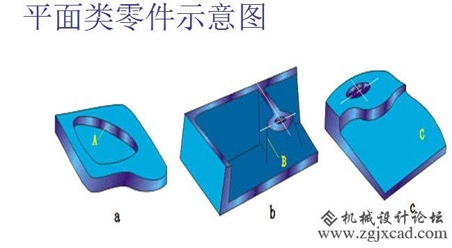

        平面类零件是指加工面平行或垂直于水平面,以及加工面与水平面的夹角为一定值的零件,这类加工面可展开为平面。
            三个零件均为平面类零件。其中,曲线轮廓面a垂直于水平面,可采用圆柱立铣刀加工。凸台侧面b与水平面成一定角度,这类加工面可以采用专用的角度成型铣刀来加工。对于斜面c,当工件尺寸不大时,可用斜板垫平后加工;当工件尺寸很大,斜面坡度又较小时,也常用行切加工法加工,这时会在加工面上留下进刀时的刀锋残留痕迹,要用钳修方法加以清除。

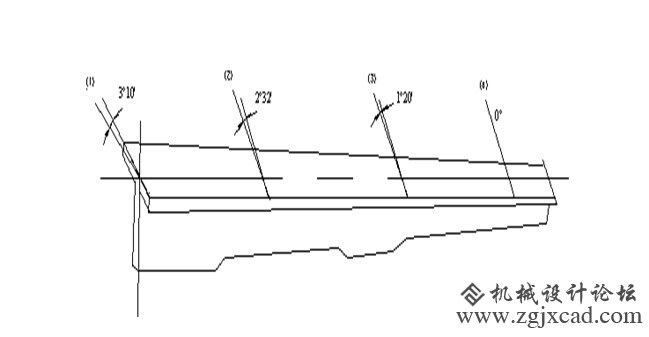

    2、直纹曲面类零件
           纹曲面类零件是指由直线依某种规律移动所产生的曲面类零件。如图4.2所示零件的加工面就是一种直纹曲面,当直纹曲面从截面(1)至截面(2)变化时,其与水平面间的夹角从3°10'均匀变化为2°32',从截面(2)到截面(3)时,又均匀变化为1°20',最后到截面(4),斜角均匀变化为0°。直纹曲面类零件的加工面不能展开为平面。
            当采用四坐标或五坐标数控铣床加工直纹曲面类零件时,加工面与铣刀圆周接触的瞬间为一条直线。这类零件也可在三坐标数控铣床上采用行切加工法实现近似加工。

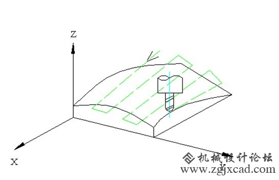

           (1) 行切加工法
           采用三坐标数控铣床进行二轴半坐标控制加工,即行切加工法。如图4.3所示,球头铣刀沿XY平面的曲线进行直线插补加工,当一段曲线加工完后,沿X方向进给ΔX再加工相邻的另一曲线,如此依次用平面曲线来逼近整个曲面。相邻两曲线间的距离ΔX应根据表面粗糙度的要求及球头铣刀的半径选取。球头铣刀的球半径应尽可能选得大一些,以增加刀具刚度,提高散热性,降低表面粗糙度值。加工凹圆弧时的铣刀球头半径必须小于被加工曲面的最小曲率半径。

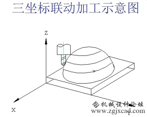

         (2) 三坐标联动加工
           采用三坐标数控铣床三轴联动加工,即进行空间直线插补。如半球形,可用行切加工法加工,也可用三坐标联动的方法加工。这时,数控铣床用X、Y、Z三坐标联动的空间直线插补,实现球面加工。
