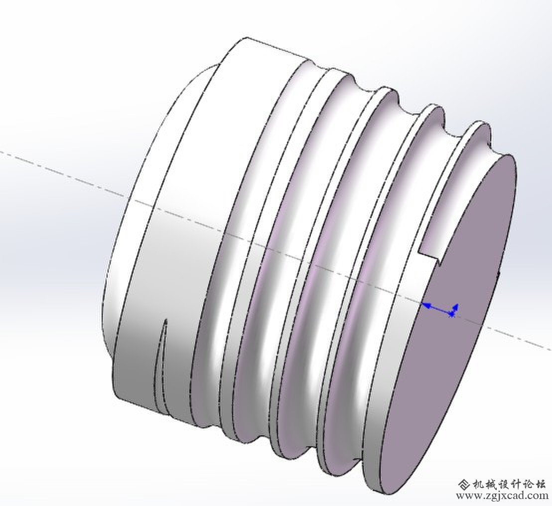

    画了个E27灯头,但不知道螺纹两端怎么做收尾,请论坛各位高手指点,小弟在此先谢过啦!!!
    目前上面收尾做出来了,但下面的收尾一直做不出来,如图不能平滑过渡,有个小台阶

    请看下面的视频!希望帮到您!

    你可以在需要收尾的地方延长出一部分就可以了,就是说做变径螺旋线

    谢谢分享!!!不过看了视频,发现视频里的方法还是没有完美解决这问题,只能解决一端,另一端还是有个台阶

    这个方法不可调节0圈的半径,请问怎么解决?

    螺纹没有0的!0.0001都可以的! 上下收尾操作方法一样 {:soso__7058492784207875366_2:}

    你可以在收尾之前画啊 做一个基准面
