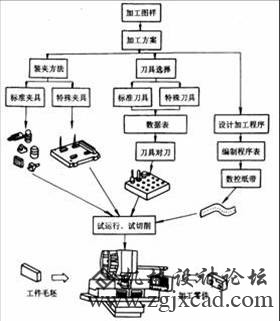

    1 数控加工工艺分析的主要内容
    1)选择适合在数控机床上加工的零件,确定工序内容。
    2)分析被加工零件图样,明确加工内容及技术要求,在此基础上确定零件的加工方案,制定数控加工工艺路线,如工序的划分、加工顺序的安排、与传统加工工序的衔接等。
    3)设计数控加工工序。如工步的划分、零件的定位与夹具的选择、刀具的选择、切削用量的确定等。
    4)调整数控加工工序的程序。如对刀点、换刀点的选择、加工路线的确定、刀具的补偿。
    5)分配数控加工中的容差。
    6)处理数控机床上部分工艺指令。

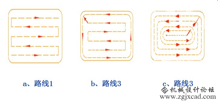

    (1)确定走刀路线和安排加工顺序
         1)寻求最短加工路线
         2)最终轮廓一次走刀完成
        为保证工件轮廓表面加工后的粗糙度要求,最终轮廓应安排在最后一次走刀中连续加工出来。
         3)选择切入切出方向
         4)选择使工件在加工后变形小的路线
    数控加工工艺路线
    数控加工工艺路线
    数控加工工艺路线2
    数控加工工艺路线2
          考虑刀具的进、退刀(切入、切出)路线时,刀具的切出或切入点应在沿零件轮廓的切线上,以保证工工件轮廓光滑;应避免在工件轮廓面上垂直上、下刀而划伤工件表面;尽量减少在轮廓加工切削过程中的暂停(切削力突然变化造成弹性变形),以免留下刀痕。如下图。

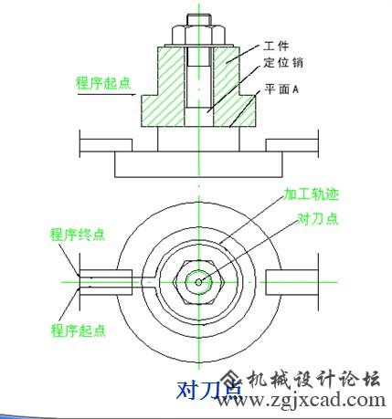

    (3)确定刀具与工件的相对位置。对刀点的选择原则如下:
      1)所选的对刀点应使程序编制简单;
      2)对刀点应选择在容易找正、便于确定零件加工原点的位置;
      3)对刀点应选在加工时检验方便、可靠的位置;
      4)对刀点的选择应有利于提高加工精度。
