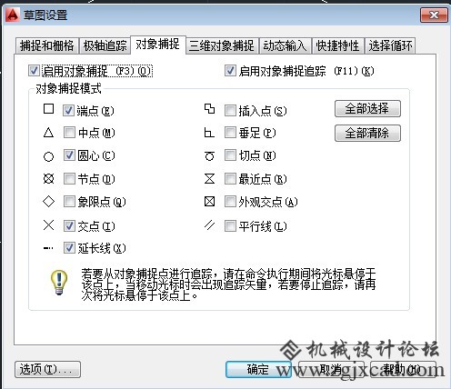

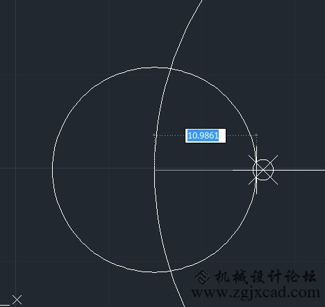

如图所示想要在多段线上画圆,但是捕捉不到多段线上的点。
CAD捕捉不到多段线上的点
解决方法:
在菜单栏中选择 “工具”——“绘图设置”——“对象捕捉”——选择“全部选择”,即将所有对象捕捉模式都打勾。
CAD捕捉不到多段线上的点
CAD捕捉不到多段线上的点
如图所示

发表于 2013-9-17 09:07:21
这个方法和那个各有各的好处,他那个可以自动扑捉,这个需要扑捉前选择适当的命令
