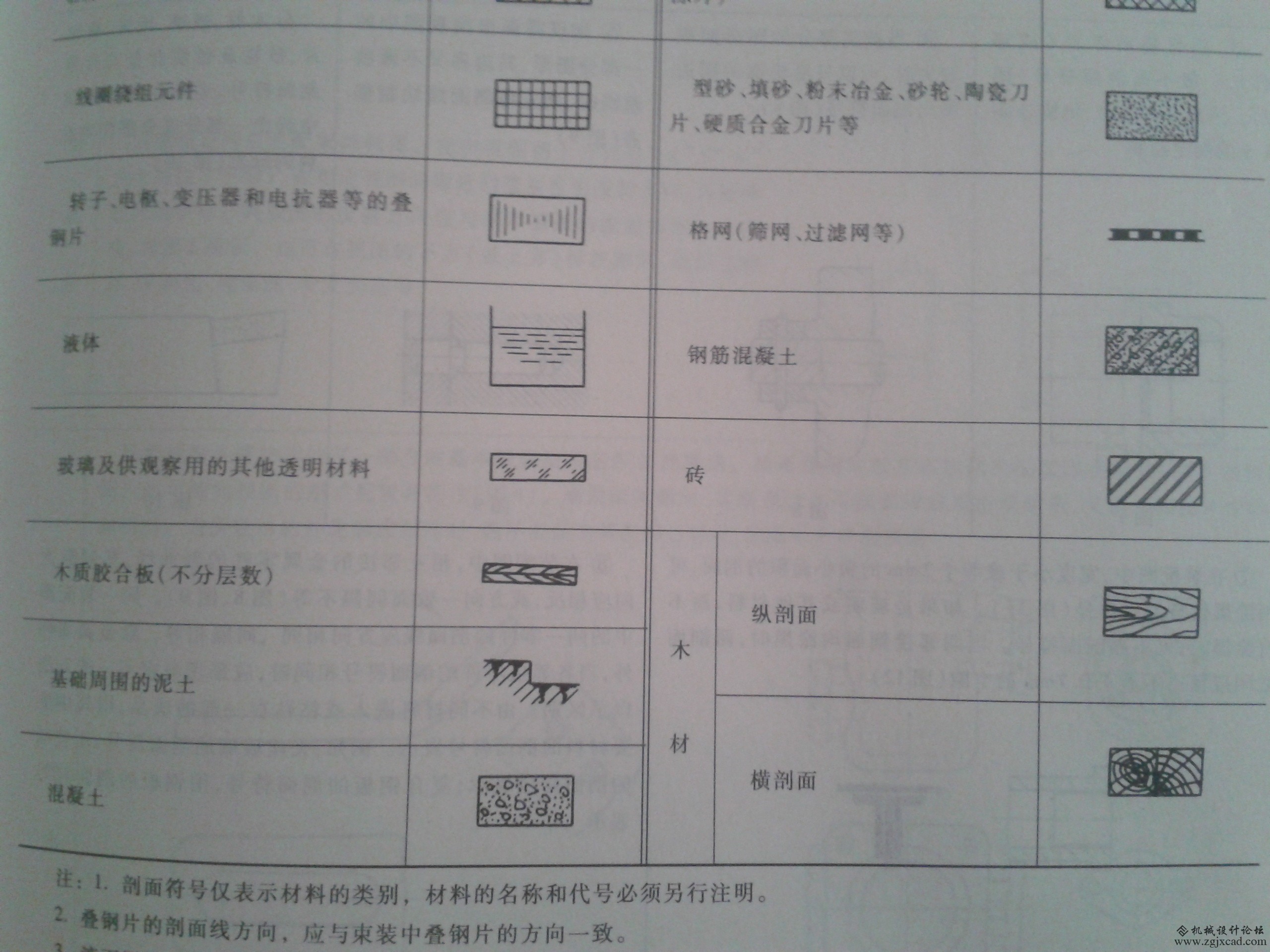

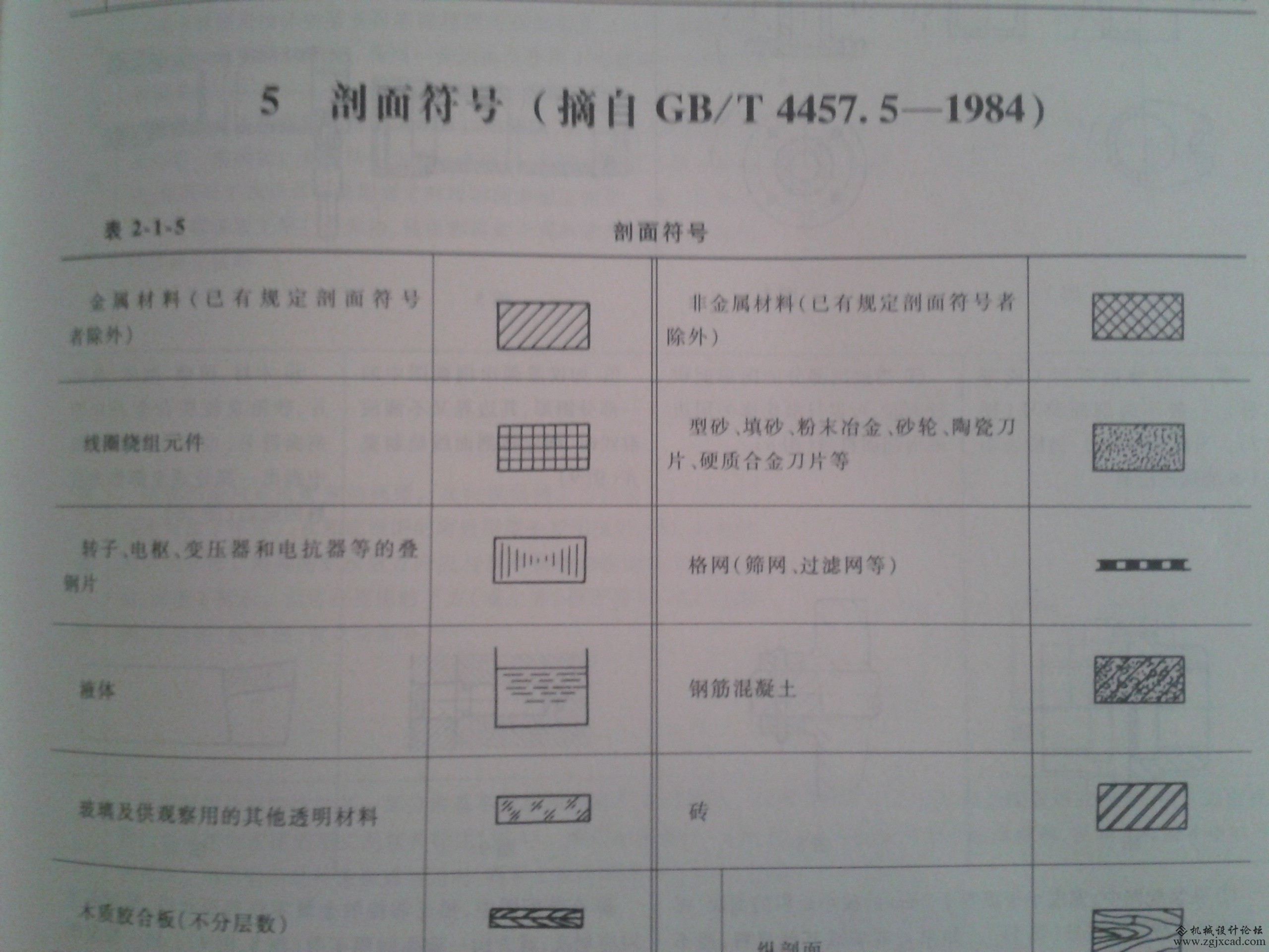

    Auto CAD图案填充快捷键:H
    我们在使用图案填充的时候,必须知道图案填充的作用是什么。在Auto CAD二维设计里,我们一般的图案填充是用来表达材料的属性。比如金属,玻璃,木头,等等。他们的填充图案都是不一样的。比如机械设计里最常用的金属才材料,填充图案为四十五度的细实线。如果要做二维设计,那这些材料属性的表达方式。我们必须有一定的了解。大家可以在网上或者一些机械设计手册里都能找到相应的剖面符号。
    (因为网上收集的图片比较模糊,我特意找了一本机械设计手册照了两张相片给大家参考)
    发表于 2013-9-17 16:39:02 | 显示全部楼层
    在画剖视图、断面图中都需要用到图案填充
