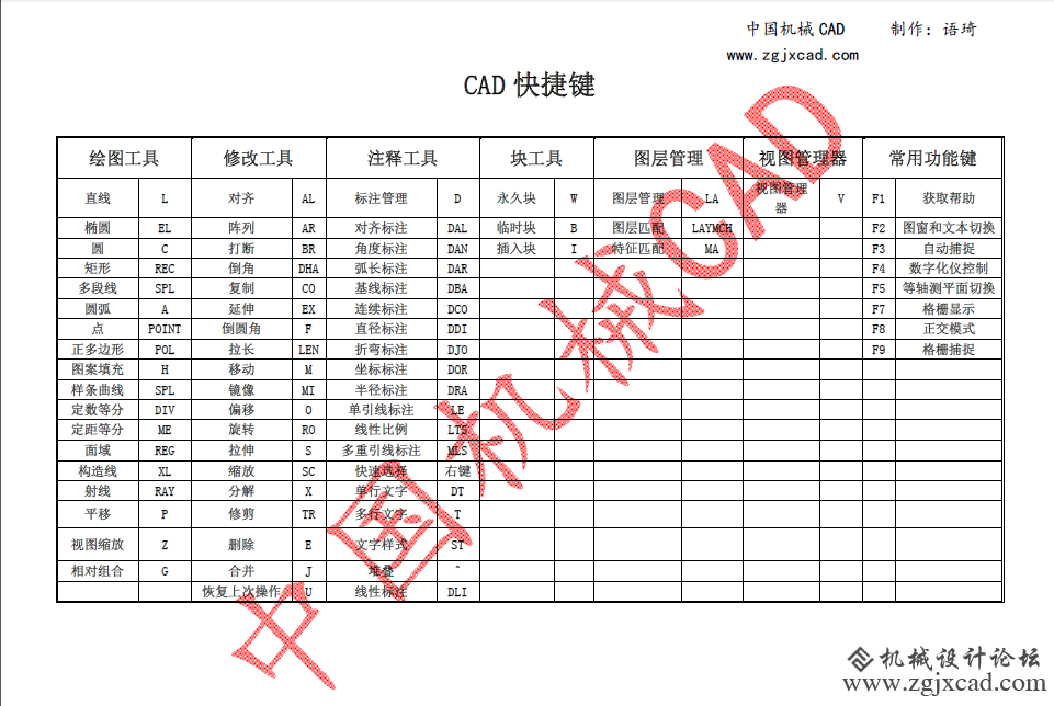

                                                   Auto CAD 快捷键
    绘图工具           修改工具            注释工具                    块;图层工具                    常用功能键
    直线        L           对齐     AL        标注管理     D              永久块               W                F1 获取帮助
    椭圆        EL         阵列     AR        对齐标注     DAL          临时块               B                F2 图窗和文本切换
    圆           C          打断     BR        角度标注      DAN         插入块               I                 F3 自动捕捉
    矩形        REC      倒角      DHA     弧长标注      DAR          特征匹配          MA               F4 数字化仪控制
    多段线     SPL       复制     CO       基线标注      DBA          图层匹配        LAYMCH           F5 等轴测平面切换
    圆弧        A          延伸     EX        连续标注      DCO          图层管理           LA               F7 格栅显示
    点           POINT   倒圆角  F         直径标注       DDI          视图管理器         V                F8 正交模式
    正多边形  POL       拉长     LEN     折弯标注       DJO                                                    F9 格栅捕捉
    图案填充  H          移动     M         坐标标注      DOR
    样条曲线  SPL       镜像     MI       半径标注       DRA
    定数等分  DIV       偏移     O        单引线标注     LE
    定距等分  ME        旋转     RO      线性比例        LTS
    面域        REG      拉伸      S        多重引线标注  MLS
    构造线     XL         缩放     SC       快速选择        右键
    射线        RAY      分解      X        单行文字        DT
    平移        P          修剪     TR       多行文字        T
    视图缩放  Z          删除      E        文字样式        ST
    相对组合  G         合并       J        堆叠              ^
    恢复上次操作  U    线性标注 DLI

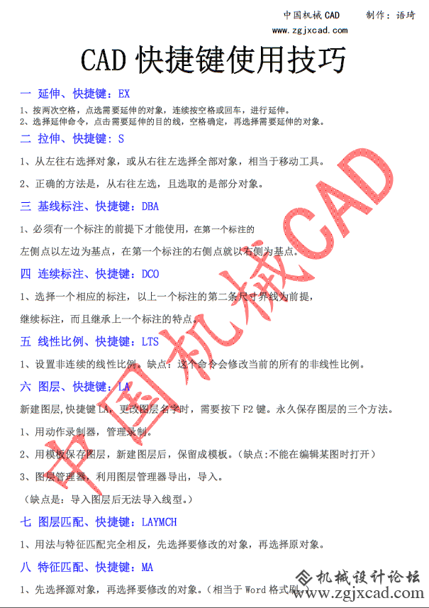

    CAD 快捷键使用技巧
    一: 延伸、快捷键:EX
        1、按两次空格,点选需要延伸的对象,连续按空格或回车,进行延伸。
        2、选择延伸命令,点击需要延伸的目的线,空格确定,再选择需要延伸的对象。
    二 :拉伸、快捷键: S
        1、从左往右选择对象,或从右往左选择全部对象,相当于移动工具。
        2、正确的方法是,从右往左选,且选取的是部分对象。
    三:基线标注、快捷键:DBA
        1、必须有一个标注的前提下才能使用,在第一个标注的
          左侧点以左边为基点,在第一个标注的右侧点就以右侧为基点。
    四:连续标注、快捷键:DCO
        1、选择一个相应的标注,以上一个标注的第二条尺寸界线为前提,
          继续标注,而且继承上一个标注的特点。
    五:线性比例、快捷键:LTS
        1、设置非连续的线性比例。缺点:这个命令会修改当前的所有的非线性比例。
    六: 图层、快捷键:LA
    (新建图层,快捷键LA,更改图层名字时,需要按下F2 键。永久保存图层的三个方法。)
        1、用动作录制器,管理录制。
        2、用模板保存图层,新建图层后,保留成模板。(缺点:不能在编辑某图时打开)
        3、图层管理器,利用图层管理器导出,导入。(缺点是:导入图层后无法导入线型。)
    七: 图层匹配、快捷键:LAYMCH
        1、用法与特征匹配完全相反,先选择要修改的对象,再选择原对象。
    八: 特征匹配、快捷键:MA
        1、先选择源对象,再选择要修改的对象。(相当于Word 格式刷。)
    这些是我个人从初学到现在一直常用的cad快捷键命令,和一些经常容易混淆的操作方法。特别适合初学的学弟妹们查看。希望对大家有所帮助咯。例外,我做了一份PDF的文件。截图如下,如果有需要的朋友可以下载来学习哦。
    AutoCAD常用快捷键.pdf
