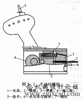

      手动冷镦机的构造和工作原理    手动冷镦机是一种以人力作为原动力把钢筋头部压成所需形状的一种钢筋镦头机械+结构如图7-2所示。   手动冷镦机的工作原理为:扳动手把6,使夹具1的上下夹块后移,由于夹块和锥形套是锥面接触,在锥度的作用下,使夹具1上下块分离,这时将钢丝7送人夹具口,至顶到镦模2,放松手把6,在弹簧3的作用下,将钢丝7自动夹紧。此时扳动偏心轮扳手5,带动偏心轮4转动,迫使镦模2向前运动,完成钢丝端头镦粗。再将偏心块4恢复到原来位置,由压力弹簧3将镦模2复位,扳动手把6使夹具1分离,将镦好的钢丝取出。手动冷镦机结构简单,使用方便,不受电源限制,但只适用于冷镦小直径(φ4~5mm)的低碳钢丝。
