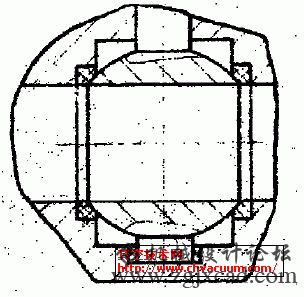

    球阀分为两大类:浮动式、固定式(见图1)
    a、浮动式球阀
    b、固定式球阀
    图1浮动式、固定式球阀结构
    1.1、浮动式球球阀
    球阀的球体是浮动的,在介质压力作用下,球体能产生一定的位移并紧压在出口端的密封面上,保证球阀的密封。浮动球球阀的结构简单,密封性好,但球体承受工作介质的载荷全部传给了出口密封圈,因此要考虑密封圈材料能否经受得住球体介质的工作载荷。这种结构,广泛用于中低压球阀。
    1.2、固定球球阀
    球阀的球体是固定的,受压后不产生移动。固定球球阀都带有浮动阀座,受介质压力后,阀座产生移动,使密封圈紧压在球体上,以保证密封。通常在与球体的上、下轴上装有轴承,操作扭距小,适用于高压和大口径的阀门。为了减少球阀的操作扭矩和增加密封的可靠程度,近年来又出现了油封球阀,既在密封面间压注特制的润滑油,以形成一层油膜,即增强了密封性,又减少了操作扭矩,更适用高压大口径的球阀。

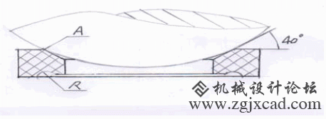

    它具有很高的耐热性和耐寒性,使用温度范围为-180~250℃,在250℃处理240h,力学性能无降低,390℃每小时失重0.006%。它的介电性能优良,并且电性能不受频率和温度的影响,可在250℃下长期工作。由上可知,用聚四氟乙烯作为球阀的密封是较为理想的。聚四氟乙烯的弹性模数值很大,因此,材料的性能决定了其弹性变形很小,一但长期便用,材料的弹性不足以弥补密封面的磨损,这时球阀的密封就要破坏,因此,在设计阀座时考虑如何从结构上增加它的弹性,我们选用了弹性结构(见图2)。
    图2 阀座密封圈
    这种阀座有如下特点:
    (1)密封面内有一个角度40°±1′;
    (2)密封阀座底部有一个R2的半圆槽;
    (3)与阀体的配合留有间隙δ1可增加弹性。
    结构原理为:在无预紧力装配时,球体与A点相切,装配预紧力使球轴位移,位移一般在0.2~0.4(mm)之间,当球体受到压力后,球体随压力方向紧贴在密封面上,这时密封圈向外膨胀,使密封面与球面不会贴的太紧而造成扭矩增大,卸压后,密封阀座基本上又恢复到原来安装时的位置。
