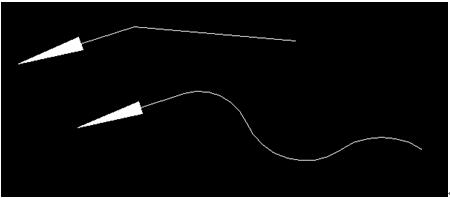

    很多人肯定都有过在CAD画箭头不方便的烦恼吧,或者有的就是用引线标注画的,这里告诉你们一个用插件画箭头的方法吧,,很简单。
    适用软件:浩辰CAD,autocad
    使用方法:
    1、  输入AP命令,在对话框中浏览并加载“绘制箭头.LSP”。
    2、  输入HJT(画箭头的拼音首字母)命令调用程序。
    3、  根据提示输入打印比例。
    默认比例为100,箭头默认长度为4,宽度为0.8,会根据设置的打印比例自动乘以相应的倍数,比例为100时,箭头长度为400,宽度为0.8。
    4、  确定第一点和第二点,这一段是带箭头的直线。
    5、  继续确认线的其他点,命令提示与多段线一样,因此可以设置为弧线。箭头效果如下图所示

    我个人认为画箭头的王道是用多线段来画。

    不是有快速引线么?

    谢谢楼主的分享!辛苦了
    用快速引线  LE足够用了

    感谢楼主,LE  ok
