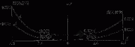

    一、问题的提出: 某主汽轮齿轮机组主传动透平齿轮改型设计要求齿轮制造加工单项精度提高到GB 10095-88中5精度,同时必须保证齿高方向45%位于齿高中部接触、齿长方向80%偏重于啮出端接触的接触精度要求。齿轮接触精度尤其是齿高方向接触精度主要取决于齿轮齿形精度,而滚齿加工齿轮齿形精度又主要靠滚刀齿形精度保证。基于诸多因素,为实现上述精度要求,针对老机组齿轮滚齿的峰谷状齿形,齿轮啮合时齿顶、齿根线性接触的接触区域不正确和接触面积比例严重不足问题及改型机组设计主传动齿轮仍采用齿顶修形并期望滚齿齿形是微量中凸光滑的修缘渐开线的齿形型线设计要求,依据产品齿轮设计齿形精度、齿顶修形量、JB 3227-83中AAA级滚刀齿形精度3项允差,改进设计滚刀齿形型线,由原半立方抛物线修缘渐开线直线型齿形改为齿顶、齿根修缘,齿高中部略凹的修缘渐开线中凹齿形型线(如图1所示)。
    二、解决问题的方法:
    1、改进设计滚刀齿形型线,由原半立方抛物线修缘渐开线直线型齿形改为齿顶、齿根修缘,齿高中部略凹的修缘渐开线中凹齿形型线(如图1所示)。
    图1 M4.5齿轮中凹型线示意图
