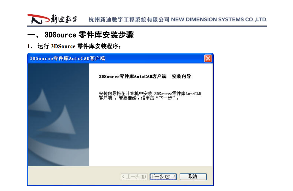

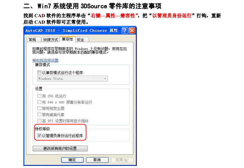

    你是WIN7吗,如果是看最后一个图

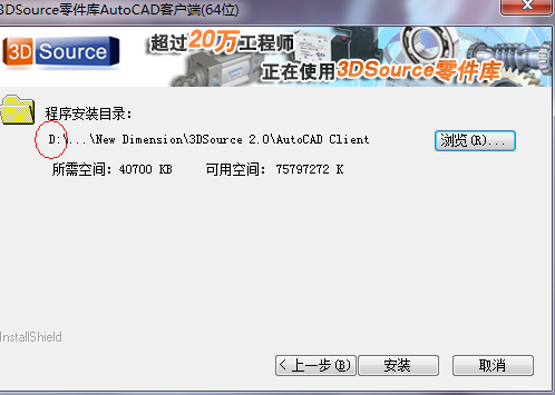

    看图   注意这个安装目录是CAD的安装目录,要不然可以安装成功  就是在CAD里打不开
    和CAD装在一起
    2013-3-26 22:09
  • 签到天数: 49 天
    [LV.5]常住居民I
     楼主| 发表于 2012-8-29 19:44:35 | 显示全部楼层
    我CAD装的D盘      零件库也装D盘才可以
