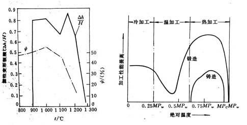

      用轧制方法测得的Cr12MoV工具钢的塑性变形极限(△h/H)与温度的关系,以及用拉伸方法测得的Cr12MoV工具钢的断面缩减率Ψ与温度的关系如图5所示。在轧制时的三向压应力状态下,相对压下量△h/H可达70%~80%,在拉伸时的单向拉应力状态下,断面缩减率最高可达50%左右。说明即使高碳工具钢Cr12MoV也具有较高的热加工塑性,而合金结构钢则具有更高的塑性,它们可以在各种设备上锻造成各种各样形状的锻件。
      锻态钢和锻态钢加工塑性与温度的关系如图6示意。图中表明,在锻造温度下铸态钢的加工塑性比锻态的低。这是因为铸态钢的化学成分不均匀,存在有各种偏析和铸造缺陷,在晶界上常分布有低熔点化合物或共晶,铸态钢的熔点通常比处于再结晶细晶粒状态的同种钢的熔点低,当变形生成热使工件温度增加时,易产生局部熔化,使变形金属晶界开裂。图6所示低塑性中间温度区对一些钢是存在的,这种情况认为是温加工温度足够高而使晶界滑移并产生晶界裂纹,但未能再结晶使裂纹停止扩展而闭合。
      图4钢试样在断裂前的扭转数与温度的关系
      图5 Cr12MoV工具钢塑性曲线△h/H—相对压下量;Ψ—断面缩减率图6在各种加工温度下铸态钢和锻态钢加工塑性的比较MPc—铸态钢熔点;MPω—锻态钢熔点
