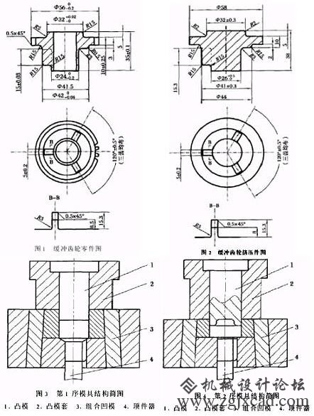

      缓冲齿轮是摩托车上一关键零件,其材料为20CrMo,形状尺寸如图1所示。该零件为轴对称形状,大端有一周渐开线直齿,小端有3个均布长齿,齿宽5mm,高15mm。用常规机械切削方法加工时,材料利用率低,所用铣刀细而长、切削量小且易折断,效率很低,难以满足生产要求。我们采用冷挤压技术成形该齿坯,使难以加工的长齿部分挤压成形,达到图纸要求,替代了普通的机加工方法,在生产中得到成功的应用。

      该零件结构为轴对称形状,且不复杂;材料为20CrMo,退火状态硬度HB120-135,强度不高,变形抗力不大;但大端处一周渐开线齿不适合挤压成形,应留给后续机加工完成以保证其精度;所给缓冲齿轮的尺寸精度和表面粗糙度要求一般,冷挤零件的表面粗糙度可达Ra=0.8-0.4μm,公差等级在IT8-IT7左右,故冷挤压工艺完全可满足该零件的各项要求。按冷挤压工艺要求和零件形状所设计锻件如图2所示。

      生产中我们采用通用反挤压模架,预成形和终成形工序的模芯结构简图分别如图3、图4所示。
      凸模1与凸模套2采用过盈配合,靠过盈量以保证凸模的固定和轴向限位。凸模组装时,先将凸模套加热至300℃左右,然后将凸模压入凸模套内。组合凹模采用典型的3层预应力结构。
      图3为冷挤压预成形模,其凹模设计为剖分结构,以避免裂纹的产生;下凹模入口部分设计有120°入模角,长齿入口处有R3的圆角,保证了金属的顺利流动;成形后长齿厚为4.9mm。
      图4为冷墩模,它的凹模也为剖分结构,但由于零件要求而不能设计入模角;凹模深度以刚能放下上工序成形的挤压件为准,3长齿处对应凹模槽比上序加宽0.1mm,为5.Omm,便于预成形件的对正放入。
