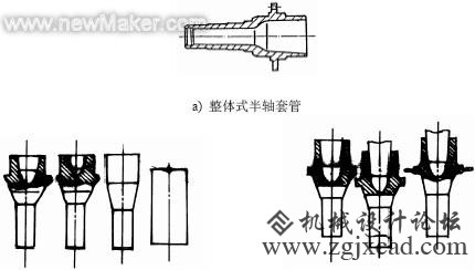

    半轴套管是汽车后桥上的重要零部件,它承受动态垂直载荷与扭矩。作为汽车上的重要保安类锻件,目前国内外多沿用传统的整体式设计(图1)和整体式模锻(或胎模锻)成形工艺来制造半轴套管。从图1可知,半轴套管的几何特征为:法兰直径是管体小端直径的3倍;而管体的长度是其大端直径的3倍。具有这样几何特征的半轴套管,采用传统的整体模锻工艺成形很困难,而且存在材料利用率低,锻件肥头大耳,后续机械加工量大、生产率低,制造成本高等一系列缺点。
    b) 胎模锻工艺过程
    图1 整体式半轴套管及传统成形工艺

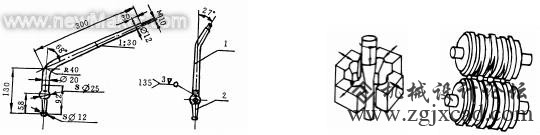

    为了实现变速杆的近净成形,提高材料利用率和产品的使用性能,我们研制了用复合工艺成形的空心变速杆。以国产CA6440 旅行车的空心变速杆为例(图4),先将变速杆设计成分体焊接式结构,之后采用径向锻造机将冷拔管按1:30的锥度将杆部缩旋成形,而球形拨头则采用楔横轧成形。经加工后的球形拨头的圆柱端迫入杆部大端的孔中,用氩弧焊将二者焊在一起,即可得空心变速杆。
    a)空心变速杆产品图 b)成形杆部(左),轧成球形拨头(右)
    图4 成形空心变速杆的复合工艺

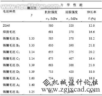

    对于采用辗压比y=1.25~1.40所获得的铸辗成形的飞轮齿环坯进行力学性能测试分析,其数据列于表2。
    表2 铸辗毛坯与焊接毛坯力学性能对比
    由表2 可知,在辗压比y=1.25~1.40时,铸辗毛坯的力学性能指标都高于焊接的毛坯。

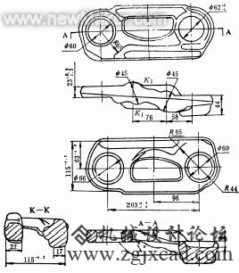

    链轨节是联合收割机履带上的重要零件,它承受重载且工作条件恶劣。链轨节形状复杂,截面变化急突(图7)其锻造成形较难。目前国内外均采用棒料毛坯经辊锻制坯后,在锤上模锻成形。传统工艺的主要缺点是:工艺步骤较多,其设备投资大,材料利用率低,浪费能源。
    图7 链轨节锻件图
