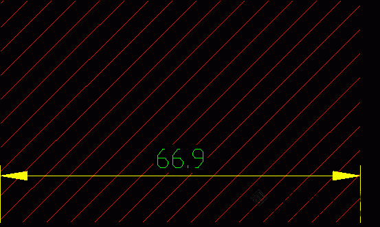

给大家介绍一个CAD画图的小技巧。我们可以看到下边的这个简单的图,尺寸标注的放置区域和剖面线的区域重叠了。这样的图纸如果打印出来肯定会很乱。

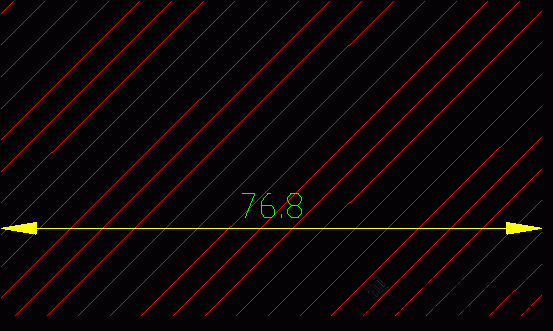

怎么样才能把有尺寸的地方清晰地显示出来呢?其实这是和我们的绘图顺序有关的,上边的这个图我们是先添加的剖面线,再添加的尺寸标注。如果我们先添加尺寸标注再添加剖面线,效果就不一样了,如下图所示。
剖面线就把尺寸标注给让开了,这样一来尺寸就能清晰地显示出来。其实各种CAD软件不管是2D还是3D,在操作顺序上都有很多很多值得我们注意的地方。让我们互相学习,一起进步。
