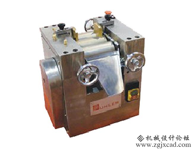

      一、当我们长期不需要使用砂磨机设备时,应当关掉设备的开关,切断电源,这样对设备好的同时也节省电;
      二、当我们使用设备物料加工完后,应当将设备清洗干净,这样对下次加工物料时方便也保证设备不会堵塞;
      三、当我们清理完设备后最好在设备的润滑部位,加一些润滑油这样可以避免主轴及油缸生锈;
      四、砂磨机中箱里的油最好半年一更换,并且要定期清洗下油箱。而滤网最好每个月清洗一次;
      五、如果因超载而导致热继的电器动作而停车,这时我们应当按下热继电器中的“复位”按钮,方便后继继续操作;
      六、而砂磨机设备的使用最好是一年进行一次检修,交流处的接触器最好是半年进行一次检修,并适当的更换;
      七、定期检查一下研磨机中易破损件,如油封、轴承等,要是发现有磨损的现象应当即时更换,修复;
    八、对于砂磨机锅最好是每天检查一次,最好是能作一下对于摸锅的记录。
