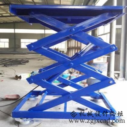

     1、电器的问题,也有可能是电器控制部分出现问题了,如果电磁阀的指示灯在升降机升降过程中始终亮着,则说明其出现故障无法锁紧回油路,如是这种情况,则升降机不会上升太高即降落,容易分辨其故障所在。
    2、压力油泄露的问题,压力油不泄露是承重不下降的关键因素,所以应检查单向阀、溢流阀开闭处是否有杂物而不能很好地关闭到位,同时检查密封件是否有泄漏。
    3、检查溢流阀是否有故障,使其低压溢流回油箱,从而导致升降机下滑。这种故障率较低,但是却不容易发现,如排除上述两种原因后则需检查此处
    我们知道升降机下降的原因就可以了,解决办法的话请专业人士来给我们帮忙就行。液压升降机下降是指升降机上升到指定位置停止后随即自动降落,无法保压。
