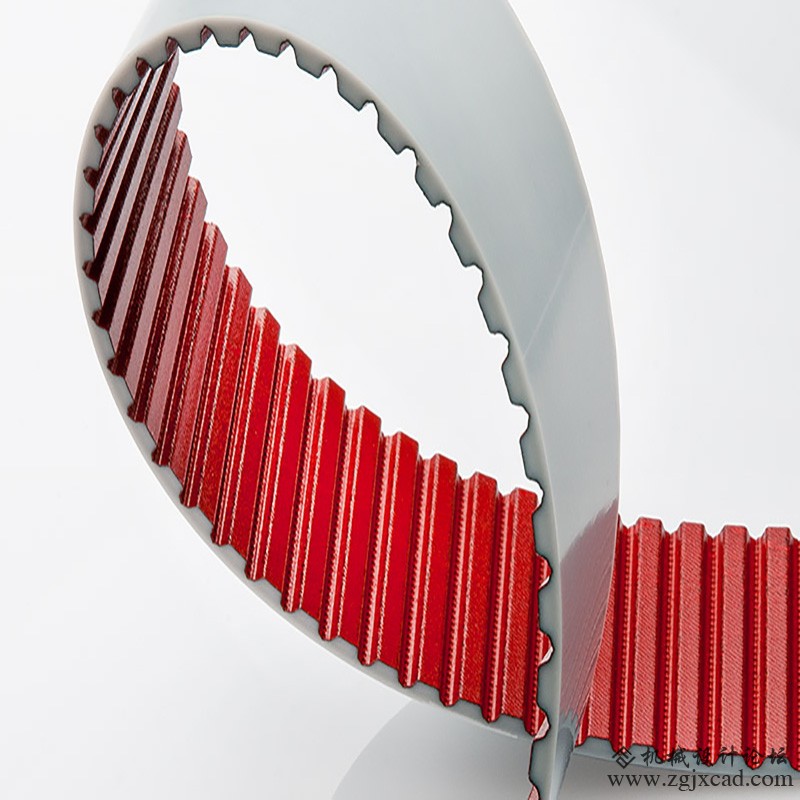

    1、合理调控机器负荷。[url=]同步带[/url]承受的拉力是有限的,一些厂家片面追求产量, 使机器严重超载,致使断带现象严重。建议使用[url=]同步带[/url]的厂家按设计能力指导生产。
    2、 安装精度要准确在安装和检修过程中, 对[url=]同步带轮[/url]的安装位置进行精确校正, 确保[url=]同步带轮[/url]在运行过程中不跑偏。[url=]同步带[/url]的两侧边受力要均衡。更换配件后先调节轧距,后调节[url=]同步带轮[/url]。很多厂家的[url=]同步带[/url]齿都是从一边脱落,表明带面两侧受力不均衡。
    3、采用降压启动降压启动电路尽管投资高一点,但从长远考虑,由于起动时转速较慢,对保护同步带有很大的好处。11 千瓦以下的磨粉机电机也要 采用转换启动,直接启动常伴有“啪啪”的跳齿声,容易剥落带齿。
    4、选择弹力合适的缓冲弹簧。通过对几家厂家机器运转情况分析,合适的弹簧弹力能有效的延长[url=]同步带[/url]的使用寿命。有的磨粉机缓冲弹簧的最大弹力过小,不调整到最大值,运转过程中会因负荷瞬间变化出现跳齿现象,调整到最大值,又失去缓冲作用。生产厂家在使用[url=]同步带[/url]的过程中,通过实践,可以选择较为理想的缓冲钢簧。
    5、改变[url=]同步带轮[/url]参数。对于负荷较重的机器,在不改变速比的情况下,可加宽[url=]同步带轮[/url]或增大快慢辊[url=]同步带轮[/url]直径。快慢辊是相向运动的,增大快慢辊[url=]同步带轮[/url]直径后。[url=]同步带[/url]与两轮的啮合齿数增多,使带轮对[url=]同步带[/url]啮合面内单位面积上的扭力减小,疲劳折弯减少,避免剥落带齿。
    6、采用辅助设备减轻机器负荷。对于一些负荷较重的机器,可以使用辅助设备来缓解负荷.实验结果表明,用辅助设备减轻机器负荷, 也会收到异曲同工之效.
