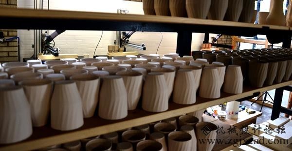

近日,粘土3d打印的创始荷兰公司VormVrij为比利时安特卫普的Unfold工作室3D打印了1200个相同的杯子。包括印刷、上釉等生产和运输只用了六个星期。

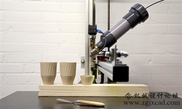

那么,3D打印公司在处理这么多的时从哪里开始呢?对于VormVrij来说,最初的前景并不理想:项目的时间限制意味着需要快速的打印速度,但是荷兰的印刷专家知道,最快的印刷设置会在杯子的尖角周围产生问题。但是必须达成。
44
44

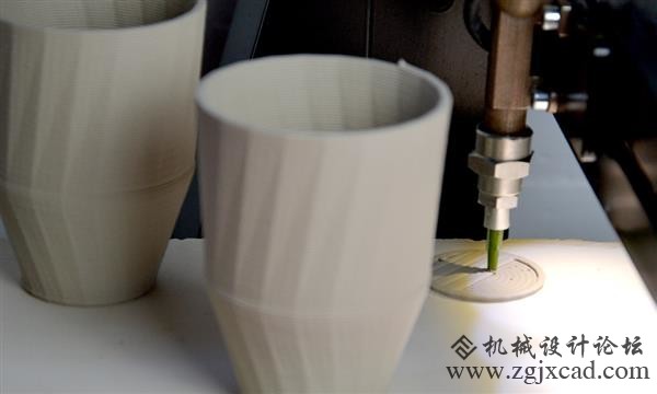

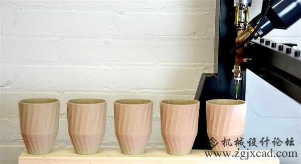

根据VormVrij公司首席执行官Yao van den Heerik的说法,平衡速度和精度要求优化公司LUTUM陶瓷3D打印机的设置,而不是通过打印机切片软件的工具栏,而是直接处理G代码。
55
55
Van den Heerik说,VormVrij利用“杯子开始和结束时的动态加速和减速”,将3D打印时间缩短到“可接受的水平”,使用“整个杯子的可变打印速度来优化表面质量,同时保持最小的振动”。打印机也进行了编程,以便在每个杯子几乎完成时提醒球队,让工作人员在下一杯开始前检查进度。
66
66

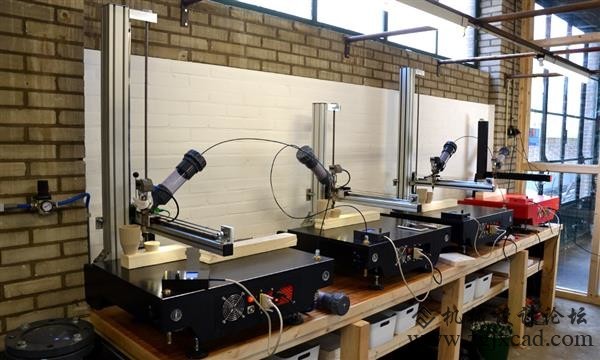

当然,一次可以打印一个以上的杯子。平均图层高度为1毫米,壁厚为3毫米,印刷速度在10至40毫米/秒之间,3D打印可在一个小时内打印五个杯子。除此之外,还同时使用了四台3D打印机,这意味着一个小时内就可以打开20个左右的杯子,同时快速地将一台打印机的石膏印刷台换成新的,这一过程只需要一分钟左右.
77
77

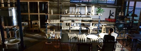

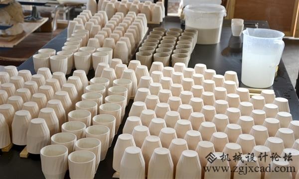

但是除了严格的时间限制以外,还有其他一些因素与VormVrij有关。由于该项目是在一个特别寒冷的十一月期间进行的,所以陶瓷器不会像往常那样快速干燥。这意味着团队必须加快干燥过程,保持窑炉永久温暖。
88
88

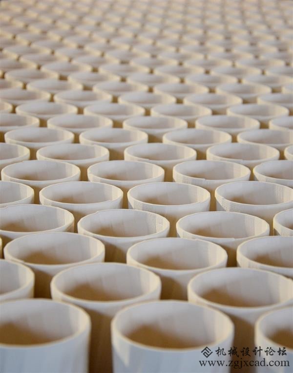

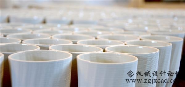

VormVrij日夜工作,期望能够在最后期限之前能够完成第一批的400个杯子。实际上把大部分时间用于后期处理,上釉,发射和冷却。最后,所有3D打印的杯子都做好发货后,Unfold的Dries和Claire在确认质量后,又确认了800个杯子的订单。
99
99
最终,3D打印完成了1200个陶瓷杯子,并且在短短六个星期内就准备好装运了。对于VormVrij来说实在是一个可喜可贺的事情。
