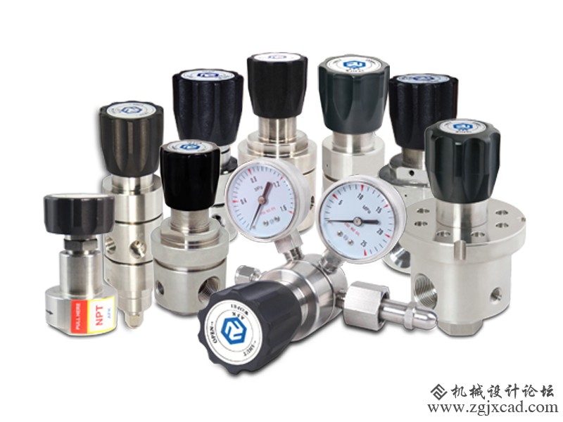

    气体减压器是将高压气体降为低压气体、并保持输出气体的压力和流量稳定不变的调节装置。减压器的类型也有多种,接下来由沃飞科技奥飞克减压器小编就为您讲解一下气体减压器的分类以及操作规范
    奥飞克气体减压器
    奥飞克气体减压器
      折叠按功能
    可分为集中式和岗位式两类;按构造不同可分为单级式和双级式两类;
      折叠按工作原理
    不同可分为正作用式和反作用式两类。目前,常见的国产减压器以单级反作用式和双级混合式(第一级为正作用式、第二级为反作用式)两类为主。
    按介质
    还可分为氧气减压器,乙炔减压器,氮气减压器,空气减压器,氩气减压器,氢气减压器,氦气减压器,二氧化碳减压器,丙烷减压器,天然气减压器和含有腐蚀性质的不锈钢减压器等。
      按材质
    可分为不锈钢316减压器,不锈钢304减压器,不锈钢201减压器,黄铜减压器,铜镀镍减压器,铜镀铬减压器,铸铁减压器,碳钢减压器。
